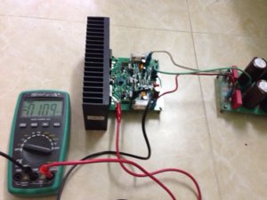

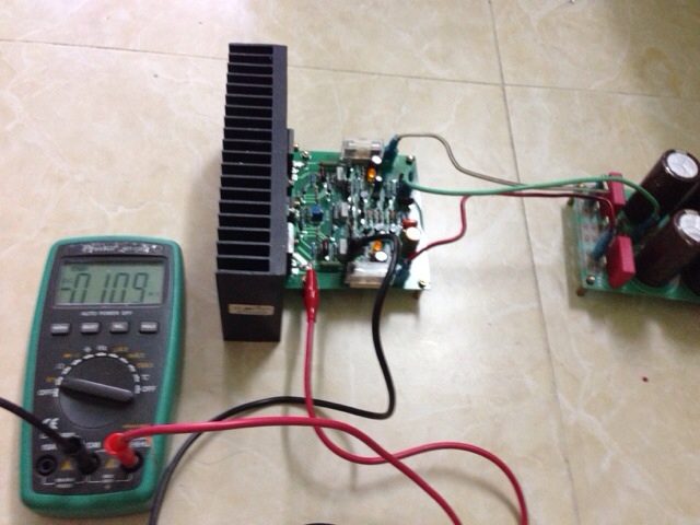

    Rảnh em đóng điện trên pcb mới này 1 phát ăn ngay. Các bác coi nè rất dễ :D
  16. langbam
    langbam Advanced Member
    12/1/12
    1.800
    28
    Re: Ampli Bryston và Aaron:có ai đã lắp theo topo mạch này c
    Sao tay em dùi đục hay sao mà đóng chả ăn ngay dc. Giờ hát nó cứ nghẹt nghẹt như thiếu mass ý cụ :( .
    Hay em mang qua cụ, nhờ cụ mày mò để đỡ phải đi nhậu nhỉ :lol:

    Con này có xíu mà nó cũng vật em lên bờ xuống ruộng, GM em làm mấy đợt board mà không sao ! Thằng này trước tết em đóng điện cháy nổ tá lả chán chả muốn động vào nữa.

    anh em chú ý do nguồn dòng cấp cho mỗi nhánh vi sai là 2ma nên áp rơi trên con trở R9 R10 khỏang 4V7,Áp rớt trên đó mà lớn quá thì nghe nghẹt nghẹt là phải...Có thể đo nhanh áp trêbn cực C Q2 Q4 khoảng 19-20VDC...
