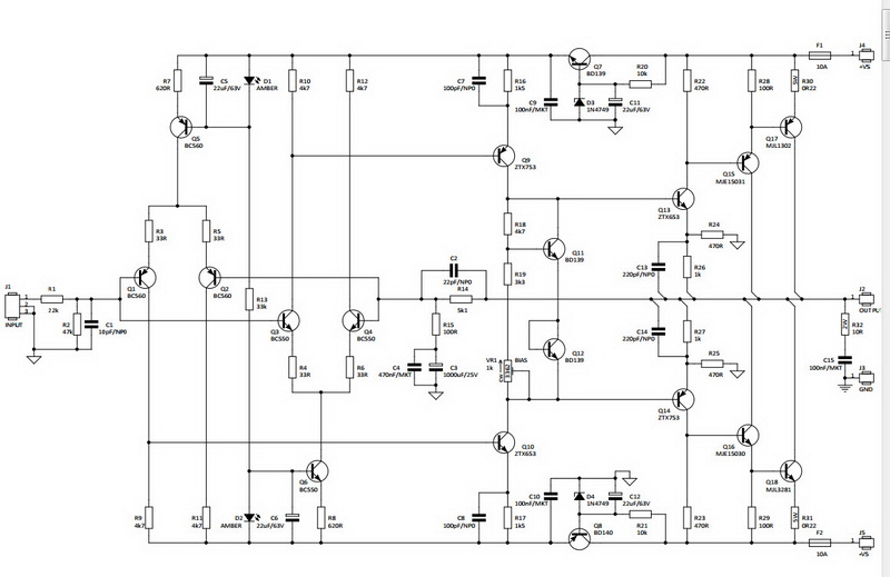

    Schematic em nó đây................................

    Em vẽ lại mạch sơ đồ lắp linh kiện Anh Quang kiem tra giúp em xem còn gì sai sót không để em tiến hành hàn sì cho dễ ạ!

    Em cứ theo schematic chính xác tuyệt đối...anh lắp hầu như chỉ cần chỉnh bias thôi...File BOM ở trang 18 nhé.

    BOM ở trang 18 còn thiếu giá trị R13, C15. Anh edit lại giùm cho những người khác xem sau này.

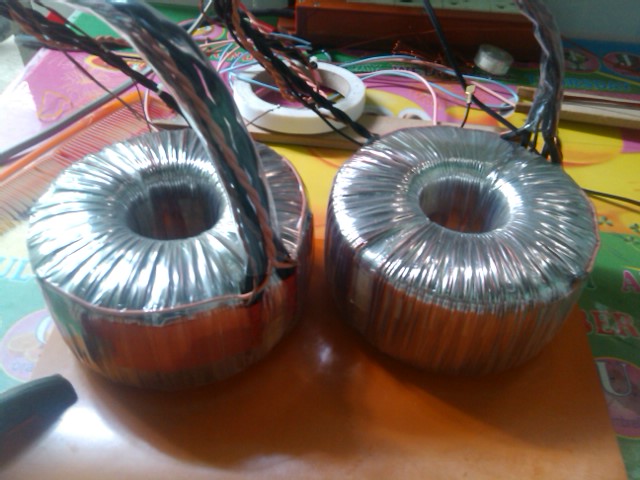

    Mới quấn xong 2cục ba khủng,phê vãi thấy sướng khoe tí các bác chém nhẹ nhẹ.

    Đẹp quá bác ạ , bao nhiêu VA vậy bác , nhượng lại cho em 1 cục được không bác :D

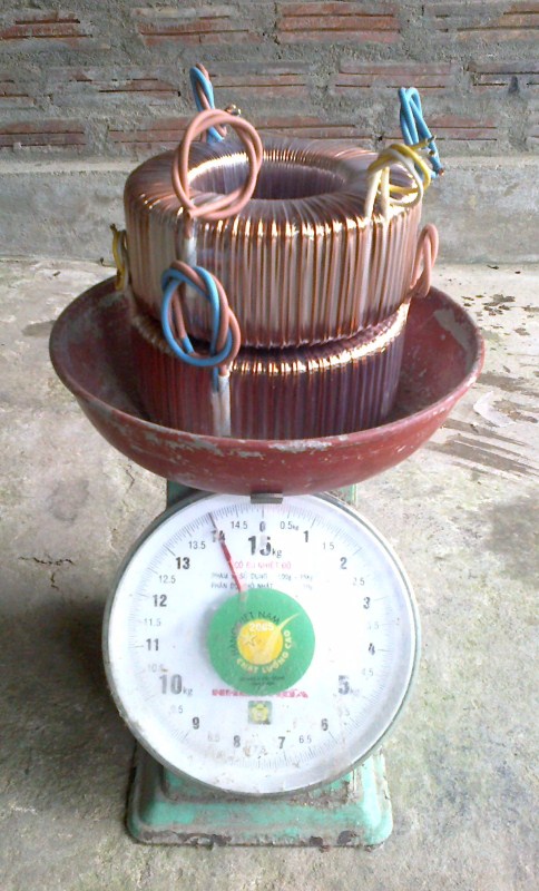

    Hai cục này hình như phải khoe bên topic GM mới phải chứ nhỉ. Bao nhiêu kg/ cục vậy bác?

    5kg7 bác à!

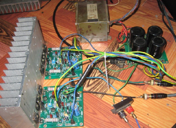

    Aaron của em hot tưng bừng rồi nè các bác , tiếng bas em này ấn tượng quá các bác , em bias 50mA nên tản nhiệt chỉ hơi ấm tí .

    anh ơi vế bên trái anh thay con ZTX653 ZTX553 bằng con gì đấy
    có phải cặp bd139 với bd140 ko anh

    Mình thay tạm bằng cặp MJE340 - MJE350 .

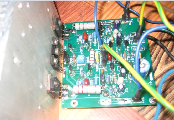

    Chơi,cứ thích là chơi...cứ lấy đủ đồ cho em nó,làm cho đàng hòang...

    Chỗ này là đủ linh kiện cho aaron hả bác ? Bo mạch gần có chưa bác ơi . :D . Cứ nhìn anh em làm mà bùn quá . :(
