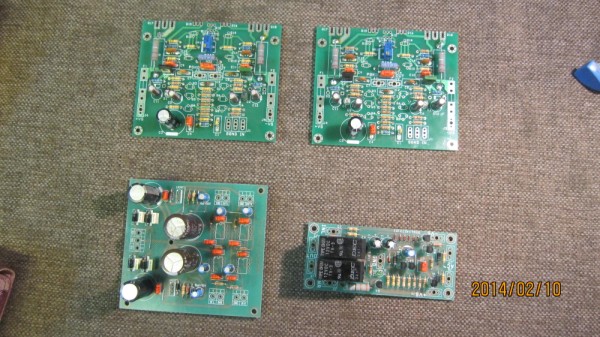

    Dạo này quấn biến áp nên cần món này lắm................................

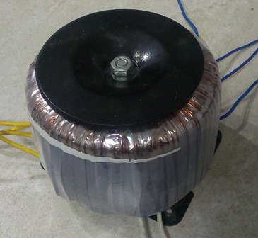

    Mấy bác chạy vũ tranh ghê quá. Em cố thức cả đêm dệt được cục biến thế xong thì người ê ẩm toàn thân. Trong lúc còn chờ ztx653/753 và opam về thì tranh thủ câu dây và chassic trước. Có hàng về là đóng điện + đóng nắp lại nghe thôi

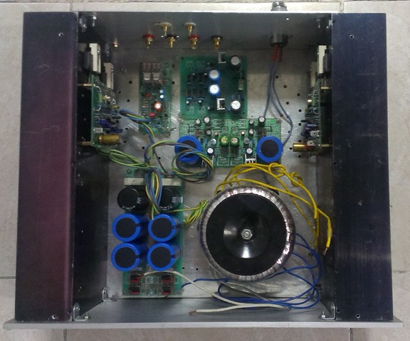

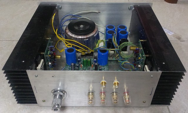

    Bác cho em hỏi amp aaron của bác có nóng nhiều không ? Cục tản nhiệt hoành tráng quá ạ , sơn màu bạc cho đẹp và đồng bộ bác ạ . Chúc mừng bác .

    Bác nên xoay mấy con công suất về phía giữa tản nhiệt để giải nhiệt tốt hơn..tí :D

    Nghe đồn thì con này chỉ hơi ấm ấm thôi. Lúc lắp vào thì em cũng có ý định cho sò vào giữa tản nhiệt. Nhưng mà nhu vậy thì dây loa và tín hiệu chạy dài hơn. Nên mới lắp quay ra. Để đóng điện xem nóng thế nào. Nếu ok thì để nguyên. Còn nóng quá thì quay vào giữa thôi. Tản nhiệt này từng chơi F5 rồi nên chắc không sao.

    Em làm cho lên tới nóc luôn mà :D

    con này chạy cả ngày mới hơi âm ấm thui, bố trí dây cho ngắn nhất là đẹp

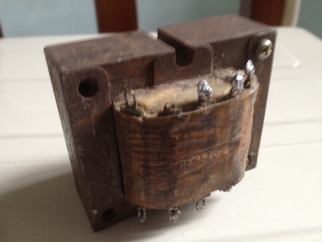

    Chiều nay em đi đồng nát mua được cục biến áp xuyến nguyên bản liên xô giá 70 nghìn vn , quận sơ cấp dây đồng , quận thứ cấp dây nhôm , các cách điện bằng giấy :D . Em về tháo ra cân được có 1,2 kg :( hic . Đường kính lớn 9,5 cm , đường kính lõi 5,5 cm , cao 3 cm . Em để cuốn dùng cho aaron , mong các bác chỉ cho em quấn lại từ đầu ạ . Chân thàn cảm ơn !
