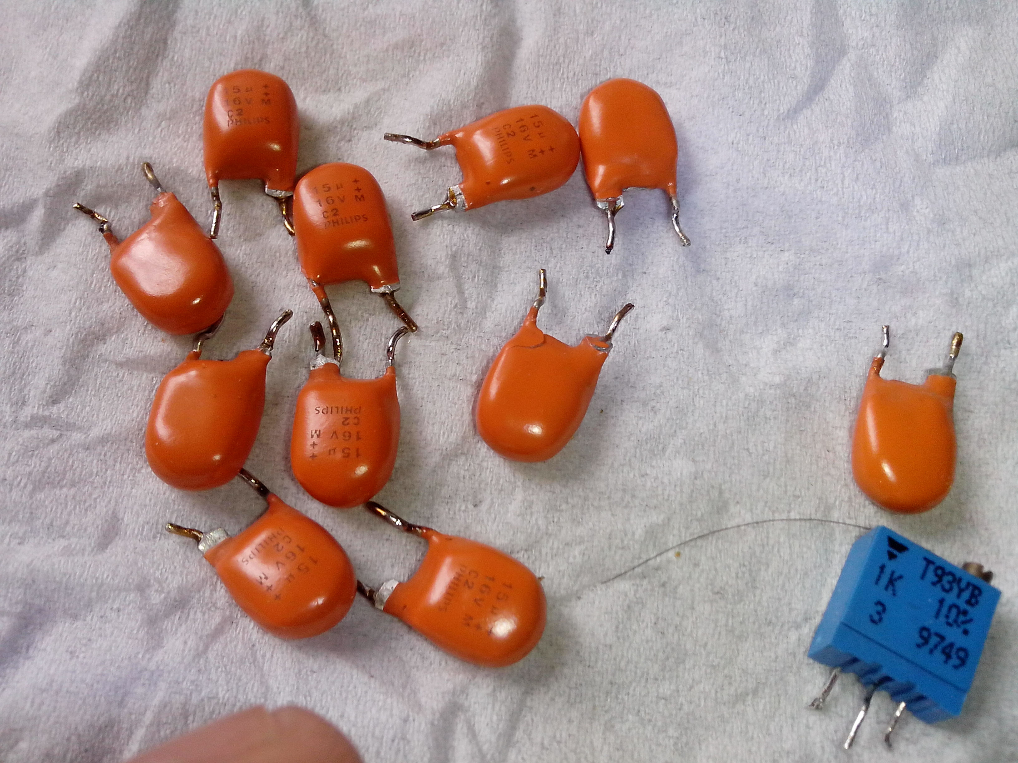

    Em tháo máy được mớ tụ Tan của Philips, nhưng mà 15uF/16V :D

    Re: Ampli Bryston và Aaron:có ai đã lắp theo topo mạch này c
    mấy cái tụ này làm tụ input cho ACA coi bộ hạp à nha :D .
    bác gắn vào nghe thử ra răng bác :) .
    Em gắn cho này mà 10uf cho NAP xxx thấy đỡ lạnh lẽo hẳn :mrgreen:

  17. Baoanh_Hue
    Baoanh_Hue Advanced Member
    6/3/07
    8.888
    phá Tam Giang
    Mấy tụ này thay thế cho tụ 22uf trên AARON (vì em ko có tụ 22uf). Với ACA chỗ input em chưa gắn thử bác à (hiện đang gắn tụ KEMET), để lúc nào rãnh tìm tụ 10uf TAN gắn thử coi răng :D
