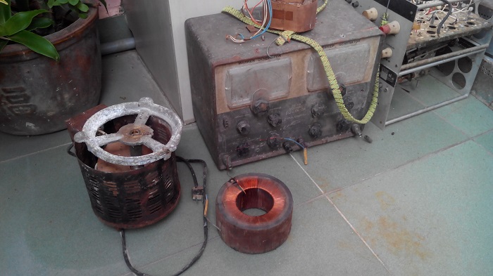

    Lõi lioa ẹ lắm nha các bác,k tin các bác cứ gỡ ra mà xem.nếu mua lioa thì dùng ei còn hơn.

    Hic . Thế hả bác . Nhìn mấy em bác quấn ngon quá . Bác quấn fe của loại gì vậy ah

    Cứ thấy fe xanh xám không gỉ sét thì lụm về quấn thôi bác à.

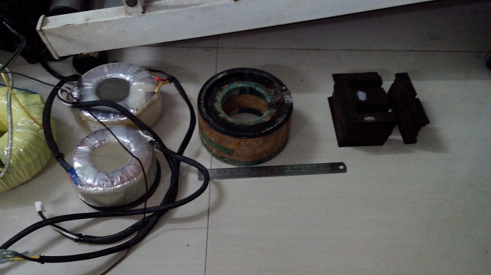

    Em tháo cái này từ cục đổi điện của Nhật xài được ko các bác.
    Lúc chưa tháo dây đồng

    Ra chỗ bác Cường tháo máy cạnh chợ trời đó bác, đối diện đồn công an. Khéo bị kê lên thớt nhá, hôm bữa em gặp một cục phe 2kg ở đó đẹp đấy.

    Cảm ơn bác rất nhiều , fe 2 cân chắc ổn cho aaron không bác nhỉ . E sợ nhỏ

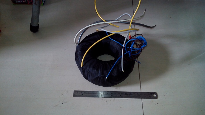

    Được sự hướng dẫn của anh Quang và anhkhois, em đã hoàn thành cục nguồn cho em Aaron. Em nó hơi nhẹ ký, có 5,5kg hix. Em nó hơi hầm hố quá, đen trũi chứ ko bóng bẩy vì em ko có băng keo trong chuyên dụng :(

    cả dây là 5.5k hay lõi không 5.5kg hả bác
    360ww 2 kênh với loa 4ohm mà các bác quấn to thế làm gì vậy :(
    2 x 100 Watt at 8 Ohm
    2 x 180 Watt at 4 Ohm
