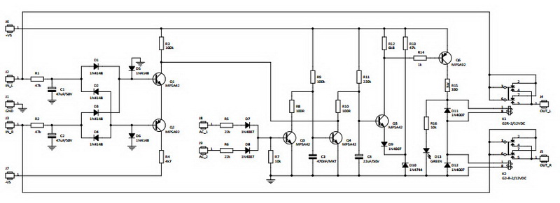

    Bảo vệ loa đây anh em.....................................

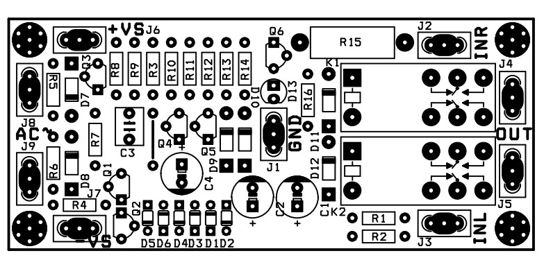

    Re: Ampli Bryston và Aaron:có ai đã lắp theo topo mạch này c
    Bản ủi bảo vệ loa đây anh em.................................

    Bản bố trí linh kiện.............................................Con này hoàn hảo nhất từ trước đến giờ.

    Em chưa ráp cái bảo vệ loa nào. Em thấy bo nhật tảo 30K về thay cái relay cũng dc mà ko thay cũng ngon, bvệ cho 2 kênh cùng 1 bo bé tý . Nhạy phết. Nó cứu em mấy lần rò DC và dây tín hiệu lỏng rồi :mrgreen: . Quá tải thì em chưa mở tới mức đó . Với phương châm đơn giản thì I Love Nhật Tảo :lol:

    mạch này e không có relay 12v nhét 2 cái 24v vào nối tắt R15 chạy bình thường C4 tăng lên 47uf trễ khoảng 3s dễ tuỳ biến linh kiện dễ kiếm lắp toàn trở trans anh ba chạy vẫn chuẩn

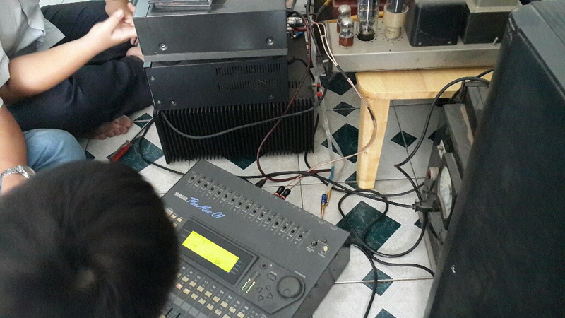

    Em lôi cái mix ra ghép với AAron nghe nhạc sàn đây....................................... :D

    Hát thử luôn anh ơi :)
    Trông ai như anhkhois ý nhỉ. Khỏe chưa em ơi. Còn tư vấn giúp anh quả nguồn cho NAP nữa hihi

    Aaron này em thấy kinh thật, oánh loa cũng khá to trống mõ ầm ầm mà sờ tản nhiệt hơi ấm ấm.
    Năm nay cụ Quang đang hồi xuân ở tuổi 4x thì phải :lol:

    anh Quang ơi, cái schema BVL nhìn ko ra trị linh kiện, anh nén lại rồi gửi file độ phân giải cao được ko anh?
