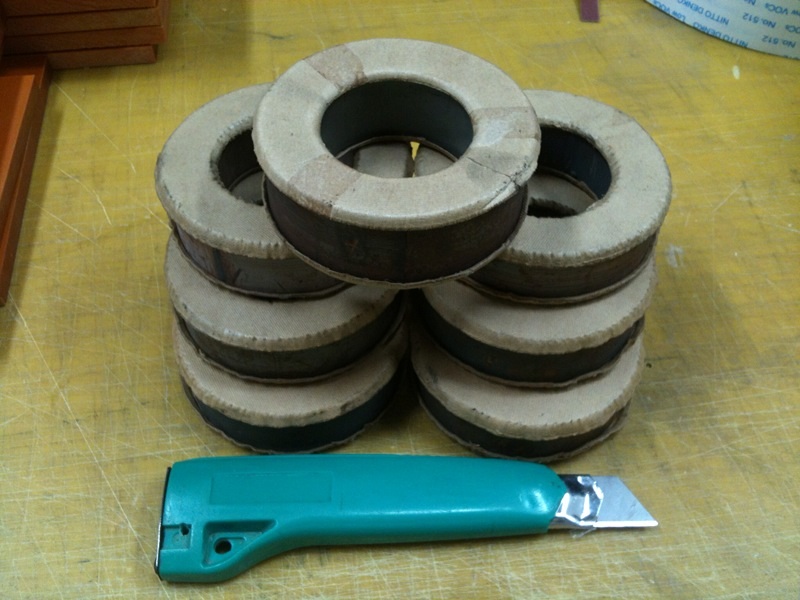

    Tổng cộng tầm 4.5kg không tính dây và phụ kiện, 30Vx2 cuộn. 500VA. Chạy aaron đánh bass ầm ầm lạnh như cục đá.

    Lõi hiệu mà, tháo trực tiếp từ biến áp Ismet của mấy lão Đức, hãng chơi tới 630VA, em tính 500VA là có trừ hao rồi đó :lol: .

    Lõi hiệu mà, tháo trực tiếp từ biến áp Ismet của mấy lão Đức, hãng chơi tới 630VA, em tính 500VA là có trừ hao rồi đó :lol: .[/quote]
    lúc nào có lõi hiệu quang e 1 cục luyện tay nha cụ !! :wink:[/quote]
    Em cũng đang tìm 1 quận xịn to về tập tạ tay đây ạ . Hôm trước em mua phải con BA liên xô có 1,1 kg và con lioa 1Kav đang xếp góc rồi
  7. conrongco
    conrongco Advanced Member
    11/8/11
    1.244
    Re: Ampli Bryston và Aaron:có ai đã lắp theo topo mạch này c
    Em cũng đang tìm 1 quận xịn to về tập tạ tay đây ạ . Hôm trước em mua phải con BA liên xô có 1,1 kg và con lioa 1Kav đang xếp góc rồi[/quote]
    lấy 1,1kg cuốn cho Pre còn 1kv thì để dành gắn tủ lạnh 110v :wink:
    Lõi liên xô chịu khó quấn 2 cuộn, lõi đó tốt. Còn LiOA lõi nhìn nản lắm.

    Lõi xuyến cho pre

    Nhìn màu là biết Fe hàng khủng rồi!
