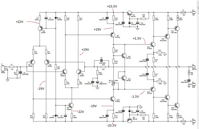

    Áp tham chiếu..............................

    thanks bác quang nhiều, em cũng chưa tìm ra nguyên nhân sai ở đâu, em đã chỉnh sửa rất nhiều thay cặp driver lưng nhựa, bắt 2 con bias lên tản nhiệt, ...áp chân B Q13 Q14 là 2,4 v rồi mà dòng bias lên khoảng 1 2V hix.
  11. nothingnever
    nothingnever Approved Member
    5/2/14
    47
    Re: Ampli Bryston và Aaron:có ai đã lắp theo topo mạch này c
    áp chân B Q13 Q14 là +1,5 và -1,5V khi chưa cắm loa và tín hiệu à bác. ( các bác trên diễn đàn lại bảo là 2,4V ) em lại cứ chỉnh nó lên 2,4V thảo nào dòng bias cao thế hix
