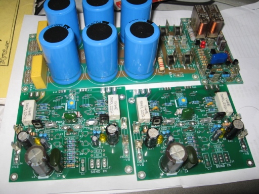

    BC550C và 560 thì em có,hôm nào ghé em tặng anh 1 bộ..ZtX thì mua của diyshop đi anh.Thân.
  3. mimosalq
    mimosalq Advanced Member
    8/5/06
    12.824
    122

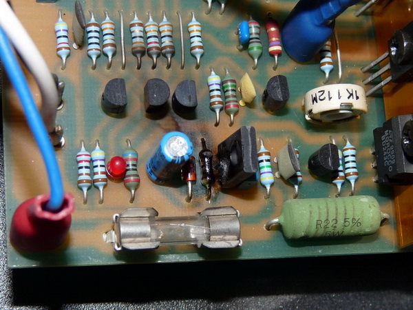

    Re: Ampli Bryston và Aaron:có ai đã lắp theo topo mạch này c
    Hàng hảng nó cũng cháy.......................................

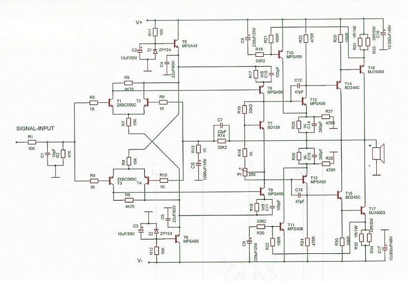

    bias hoài không được, em vật google ra nghiên cứu, thấy có vẻ khác biệt rất lớn giữa các đời no 1, 2, 3, 4, và xx với no 6.
    Hàng nguyên ở mẫu quốc đời 1-4 dùng lk tốt hơn hẳn, layout cũng tốt hơn, và ít rắc rối hơn. đời xx và no6 là thương mại nên chỉ dùng trở và tụ dỏm hơn.
    cụ nào tinh mắt vẽ lại cái schemativ no3 này thử, em thấy nó bù nhiệt có 1 chú, visai cũng gần nhau và có trở cực B.

    Các bác lắp con Aaron bị tự kích thử gắn tụ 47 pF vào chân B-C transtor predriver thử xem có khắc phục được vấn đề không nhé. Mình thấy mạch Aaron 3 có con tụ Cdom này, có thể vì thế mà Aaron 3 ổn định hơn chăng, đó là tụ C12, C13 trong hình dưới.
    Trong hình số 1 ở post của kkalord mình cũng thấy có con tụ 47p ngay cạnh con predriver.
