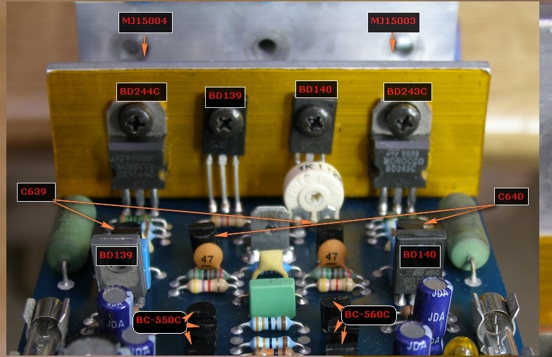

  19. quydiachat
    quydiachat Advanced Member
    24/2/10
    264
    Re: Ampli Bryston và Aaron:có ai đã lắp theo topo mạch này c
    mời các bác xem bọn khoai tây nó làm nhé có 2 em 47p chống tự sướng, và Q11,12 lại là BD139,140 chứ không phải BD139 như của mình

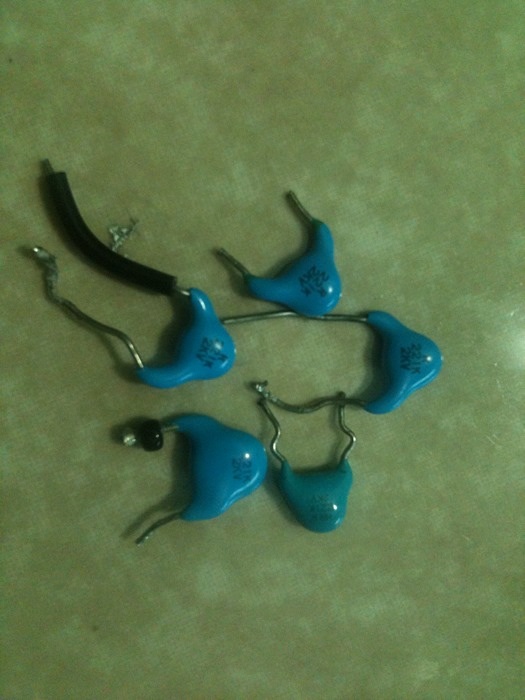

  24. vuduydong1980
    vuduydong1980 Advanced Member
    25/12/11
    579
    Bình Dương
    Bác nào biết tụ này thuộc loại tụ gì ạ.
  25. conrongco
    conrongco Advanced Member
    11/8/11
    1.244
    tụ này là tụ gì ? :lol: :lol:
