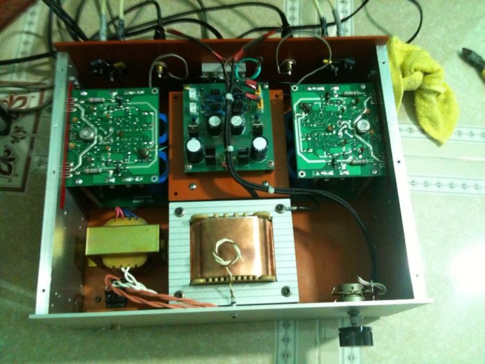

    Thanks bác Quang, anhkhois, lang bam, doancancer,conrongco...và các bác đã chỉ giáo nhiệt tình cho em, đến hôm nay thì đã hot hay rồi ạ. aaron của e phải gắn thêm tụ vào chân B Q 13 14 thì mới chịu được nhiệt ( cũng hơi vất vả nếu từ đầu đã biết thì ko có cảm giác ....vui hết sức ) :D :D :D . giờ em làm tiếp kênh nữa...

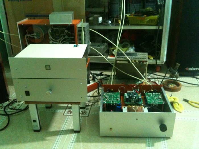

    Của em đây

    Em cũng đang chiến AARON đây, DIY rứa mới sướng bác à. Chúc mừng bác :D

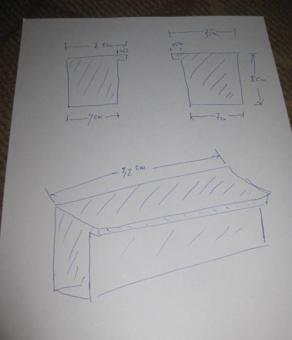

    vuduydong1980 : Cánh nó làm tăng diện tích trao đổi nhiệt với môi trường lên vài chục lần nên em thấy nhôm mà k có cánh dẫn thì hiệu suất tản nhiệt chậm lắm. Bác đánh thử nếu nóng quá chắc phải làm 4 cục nhôm CPU socket 478 đu quanh vậy.

    Tại em chưa áp vào bác à! Mỗi bên là 1 tấm tản nhiệt 1.5kg bác à.
    Khi em nó hết tự sướng thì chỉ với 2 miếng nhôm hông như trên mở tương đối lớn mà chỉ hơi nóng thôi. Bias 30mA

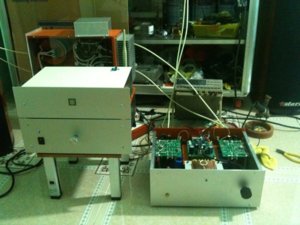

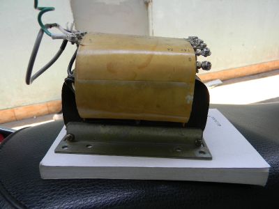

    Lang thang Vĩnh Viễn lượm hàng ve chai lạ và độc....................................... :D

    Wow .............mát tay dữ vậy anh....... nhìn thèm

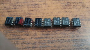

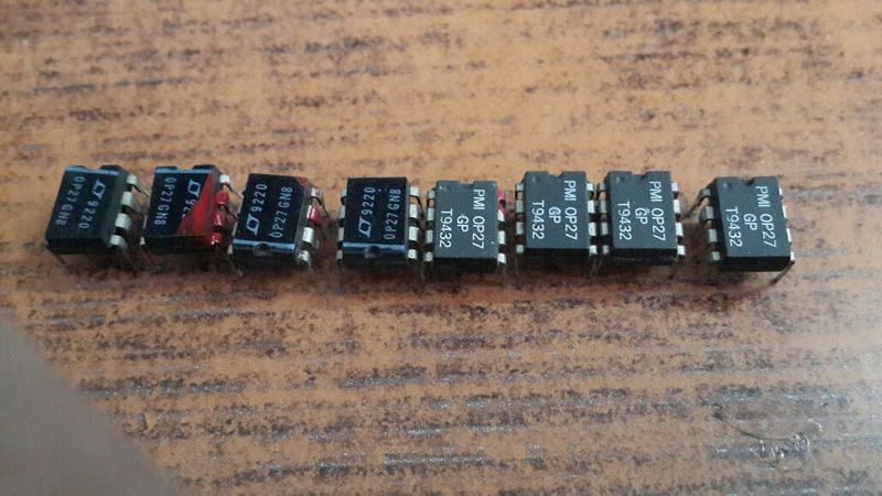

    em củng vừa kiếm được mấy em OPA627AU và OPA627BM của burr brown đây

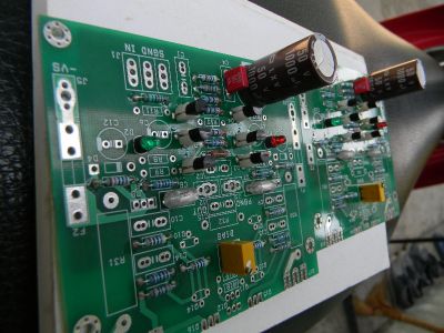

    tranh thủ ngày nghỉ làm em arron tới đây thì thiếu một vài thứ

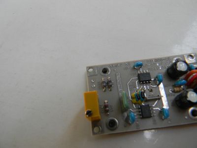

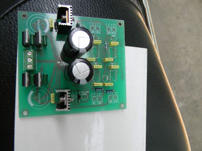

    bufer của em nó đây các bác
    cảm ơn bác tuấnhaitin đã tài trợ em con LM317T
