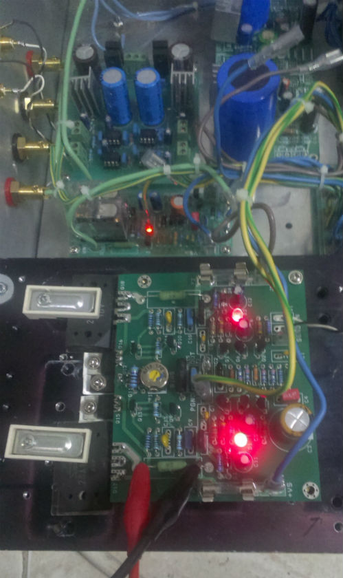

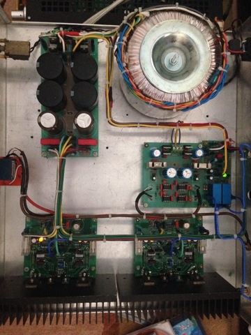

    Em mới kiếm đc cái xác Amply Technics có lẽ bị hư con IC công suất, đang bị rờ-le bảo vệ khóa ngõ ra, mọi thứ còn lại vẫn ngoan. Định thay phần công suất Aaron vào.
    Hên cái nguồn có selector chọn từ 100-240V nhưng áp AC ra cao quá. Nếu để 220V thì 40-0-40, nếu 240V thì cũng 36-0-36, k biết có chiến em Aaron này trực tiếp được không đây, hay cần qua regu nữa ?
    Tụ nguồn 10.000uF/59V x2.
    Thêm nữa là đường input hãng nó cố tình cho mạch chạy lòng vòng kẹp mass để khử điện dung kí sinh (như bác diyampli nói), tất nhiên là chả ù xì gì rồi.
    Em cũng tính mod lại, dùng rờ-le sát ngõ vào, switch selector để chọn rờ-le thôi.

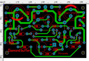

    Anh em không có buffer opamp thì đừng lo,có buffer dùng tồàn bjt còn hay hơn nữa....

  8. corube1981
    corube1981 Advanced Member
    22/3/12

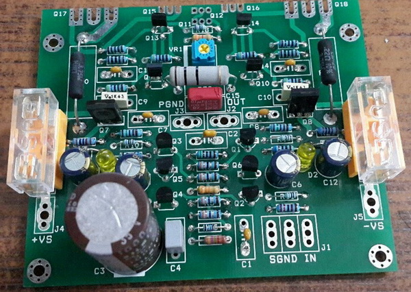

    Nhiều anh em phản ánh việc tự kích ,có thể triệt tiêu bằng cách nối chân B và C 2 con Q9 , Q10 1 tụ pi 100p như hình mẫu.Em thấy lạ là cả 3 bộ em lắp không có tụ này cũng chạy phe phé,không trở ngại gì.

    100 pF thì hơi lớn quá, sẽ giảm slew rate nhiều đấy. Các bác có thể bắt đầu với tụ 100 pF, sau đó giảm dần, ví dụ: 47p, 10p,... đến khi bắt đầu tự sướng trở lại, tăng lên trị số cuối cùng khi không có tự kích, đó là trị số tối ưu.
    Chuyện các bác DIY, có người bị tự kích, có người không bị là bình thường do dùng linh kiện khác nhau (cùng PCB), nên con tụ Cdom không bắt buộc giống nhau. Mỗi người phải tự tìm ra giá trị tối ưu của chính mình.

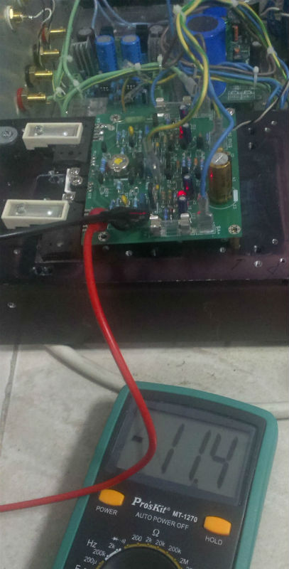

    Chiều nay tranh thủ cuối tuần về đóng điện. Khoan bắt ốc cho mấy con sò mà mất thời gian quá trời. Định cho hót 2 kênh luôn mà vẫn chưa xong được.
    Đóng điện phát ăn ngay. Chỉnh 11mv mà nó cứ chạy từ 11.0 đến 11.7 mv. Ngõ ra DC thì -6.8mv. Hiện tại đang để cầu chì 250mV nên chưa cho hót. ĐỊnh mai ra Nhật Tảo tìm loại cầu chì lớn hơn để hót mà chưa biết khoảng bao nhiêu A là vừa.

    Re: Ampli Bryston và Aaron:có ai đã lắp theo topo mạch này c
    3.5-5A đi em.Nhìn dàn sò thấy hứa hẹn à nghen.

    Hỏng có giề chơi em khoe con cá rô nhà em các bác quăng gạch đá cho e 1 phát nào

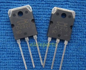

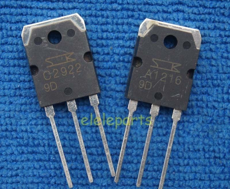

    Dạ mấy con đó cho aaron đó anh,con đó midhigh rất tốt,muốn bass ngon thì dùng Sanken C2922/a1216 ,muốn mid tốt thì dùng c5200/a1943 anh à..Mấy con anh chụp ảnh em chưa thấy bao giờ.Thân.

    heeeeeee em cho chạy cả ngày đo tản nhiệt mới có 37 độ thui. năm nay bác có lịch về vn chưa?

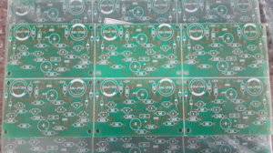

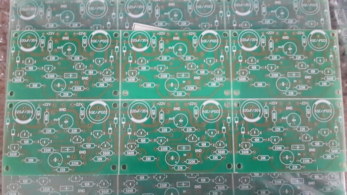

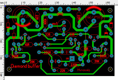

    Hôm nào qua em lấy pcb buffer và I/V toàn BJT nhé.

    Theo em đây là hàng Fake, sanken in chữ màu bạc nét tròn, hơn nữa C2922/A1216 chỉ có dạng vỏ MT200 (sò cánh bướm).
