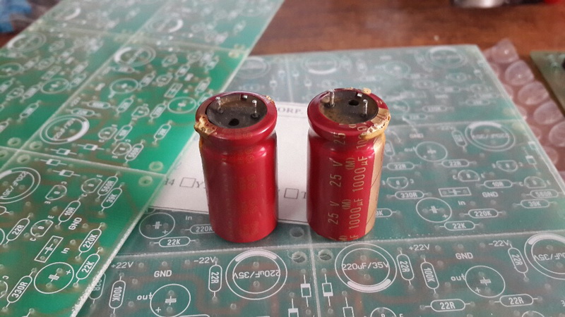

    Anh em mấy tụ hồi tiếp dùng tạm mấy con tháo máy này cực tốt , tiếng baaa sâu lắm.

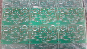

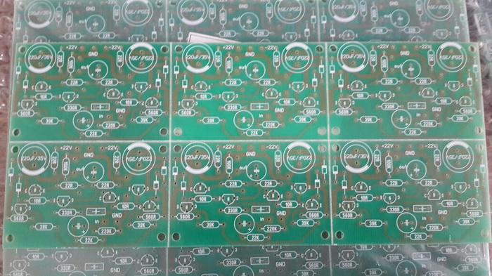

    Anh Quang test cái buffer 22v-0-22v DC có thấy ăn đứt NAC 72 ko ạ :D
  3. mimosalq
    mimosalq Advanced Member
    8/5/06
    12.824
    122
    Re: Ampli Bryston và Aaron:có ai đã lắp theo topo mạch này c
    Con này là buffer thôi nghĩa là gain=0db không phải là cái pre đâu.Nhiệm vụ của nó chỉ là phối hơp trở kháng,cải thiện slewrate và tì số S/N (tỉ số tín hiệu trên nhiễu).Nói chung ampli hay pre nều có buffer tiếng sẽ dầy lên và chửng chạc hơn.Thân.

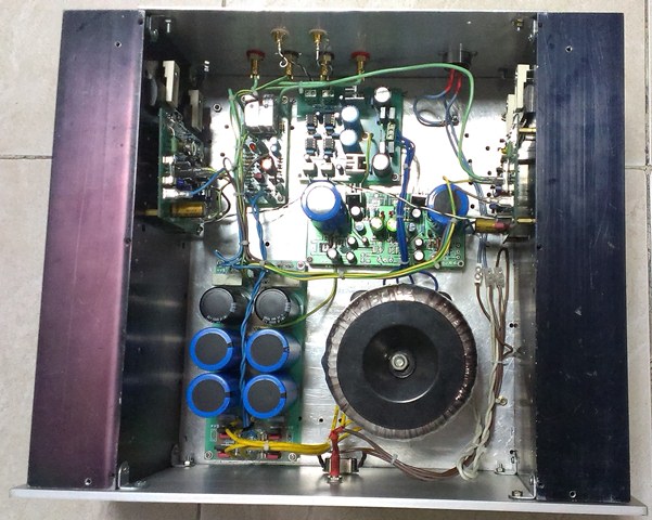

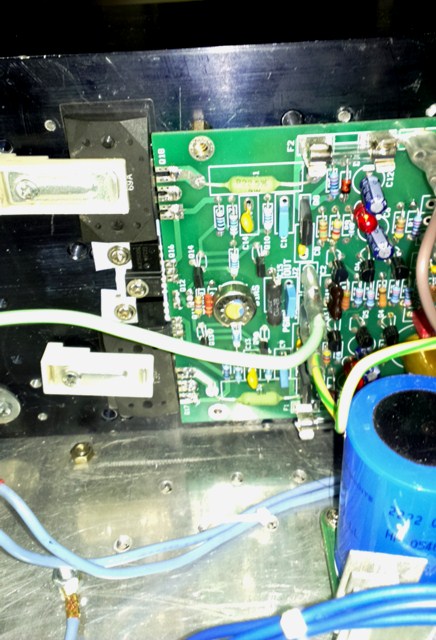

    Aaron của em chính thức hót từ 5h chiều tới giờ. Em chưa thể ngưng sự sung sướng này lại được. Lắp đúng kinh kiện trên board 1 phát ăn ngay. Lúc cân chỉnh để cầu chỉ 250mA cho chắc ăn mà chưa cháy cái nào cả. :lol: .
    Em thử thổi quạt vào, sờ sờ em nó, dây nhợ để lung tung mà vẫn chưa bị sao cả.
    Bác nào có board thì lắp nhanh nhanh đi. Âm thanh quá tuyệt vời. Với em thì bass quá ấn tượng.

    Mình cũng đang chỉnh bias con Aaron, mặc dù chưa cháy con cầu chì nào, nhưng bias cũng nhảy lung tung cả lên. Đành gác lại lên mạng hỏi cụ Gúc thì ra bác Rod Elliott. Bác ấy nói con amp có tầng output có gain, như con Aaron ni, cụ ấy đã ráp thử 1 lần duy nhất và nhận thấy là amp kiểu này cực kỳ kém ổn định nhiệt và luôn bị tự kích ở nhánh công suất ở tầng dưới (nối với Vcc-). Nối 1 con tụ 220p vào cực C-B của driver tầng dưới sẽ khắc phục được tự kích. Các bác cần ngâm cứu sâu hơn thì vào trang này: http://sound.westhost.com/articles/cmpd-vs-darl.htm.
    Mình đã thử bằng cách nối tụ 100p vào cực B-C transtor predriver tầng dưới (không gắn tầng trên) thì chỉnh bias ngon lành. Các bác đừng gắn tụ 100p hay cao hơn vào tầng VAS vì sẽ ảnh hưởng rất lớn đến tốc suất và băng thông, nếu có gắn thì dùng tụ nhỏ thôi.
    Khi chỉnh bias các bác đừng tìm cách thổi gió vào trans bias nhé. Mình đã đọc cách chỉnh bias ở đâu đó họ còn nói phải đậy nắp máy lại để tạo môi trường giống như khi máy đang hoạt động.
    DC offset cao thì liên quan chủ yếu tới mấy con transtor tầng vào vi sai và các linh kiện liên quan, bác tìm cách matching mấy con này thì sẽ giảm được DC ngõ ra.
