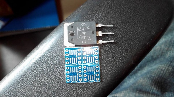

    Hôm nay đi chợ em nhặt dc mấy cái này thấy hay hay. mạch bé xíu siu. Bác nào đánh rơi thế :lol:

    Trông như cái hàn chip dán cụ nhỉ. aaron của cụ hot chưa ạ. Hay vẫn động kinh co giật thế :lol:

    Cho em xin giá em chuyển đạn ạ.!

    Nói chung là chưa ổn định. Lamg băm bắt mạch bốc thuốc thử coi.

    Vừa gọi điện, cái mạch đó hóa ra doancancel trong lúc tìm hàng đánh rơi. Tối nay mình với doancancel chiến em Aaron tiếp hix hix

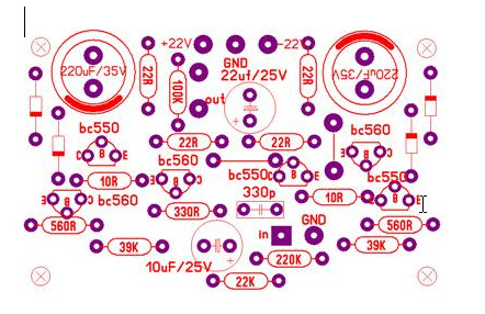

    Anh em đã lấy pcb bufer về thì gắn linh kiện như sau.............

    Bác chỉnh Bias xuống mức thấp nhất có thể, xem nó trôi đến bao nhiêu mV ( khoảng 1 2 phút ). lúc đó bias mới ổn định, rồi bác mới chỉnh tiếp. của em khi mới cắm điện Bias là 5mV 1 lúc sau ổn định 11mV.
