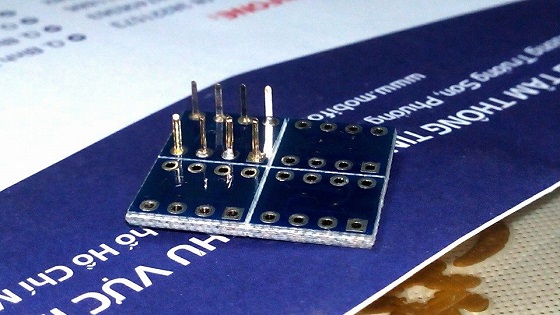

  8. Muihex
    Muihex Advanced Member
    8/7/12
    2.403
    14
    36 phố phường
    Re: Ampli Bryston và Aaron:có ai đã lắp theo topo mạch này c
    Doancancel hôm qua hàn chân cho cái bo phải nói là cực pro. Chân mạ vàng sáng chóe hehe

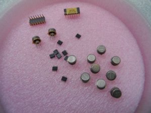

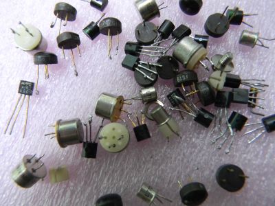

    hôm nay tranh thủ nghỉ làm ngồi tháo OPA 627 nè các bác toàn chân mạ vàng sướng ghê
  19. craze
    craze Advanced Member
    18/10/13
    531
    41
    Phường Ve Chai
    thêm được mớ linh kiện mạ vang luôn haaaaaaaaaaa
