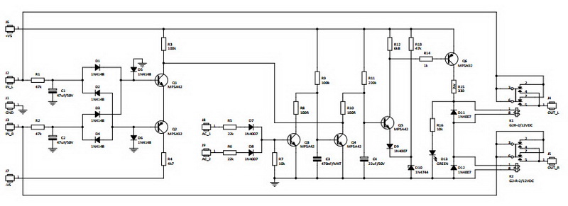

    Bảo vệ loa con D9 là 1n4007 và D10 là 1n4744 (15V) nhé...

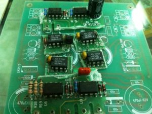

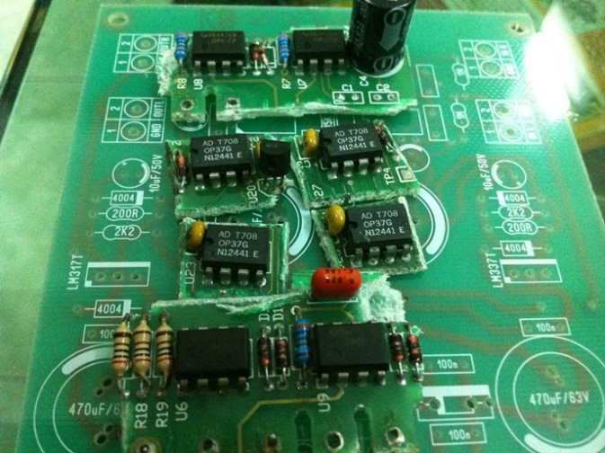

    - cuối tuần đi ve chai được mấy con op37 và op07 :mrgreen:

    quá đã chúc mừng bác có đò chơi hịn :D

    mạch bảo vệ loa Q2,Q6 hình như là A92 chú ơi.Q1,3,4,5 MỚI LÀ A42 THÌ PHẢI.MỜ QUÁ NHÌN KHÔNG RÕ.NHƯNG CHẮC CHẮN 2 CON KHOANH TRÒN LÀ CÙNG LOẠI :cry:

    bác lụm được mấy con chân cắm đã thật , em lụm được toàn chân dán.....10 con op37 và 5 con op27 :D
