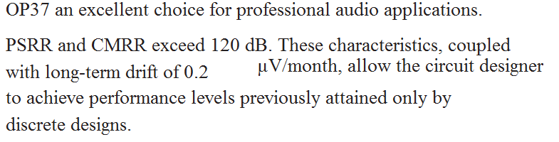

    - Hôm nay em giao lưu được con này, và biết thêm thông tin con op37.

    Mấy con dán nhỏ nhỏ làm sao cắm đậy, mà nhỏ thì chắc an ninh sân bay ko bắt bỏ lại đâu nhỉ. Anh cứ can làm em tiếc mấy con 37, nghe đồn nó cho audio thì phải.

    Cụ có xỉn hok đấy, mang hàng âu đi ô pro ra doạ mấy anh hí èn hử :p , mấy ảnh giải toả lun cái bãi vê chai của cụ thì hết cả pro :mrgreen:
    ủa lại còn vụ op37 nữa ah, sáng nay ngồi làm dịch vụ gúc có nghe thấy ai nói đâu :lol:

    [/quote] ủa lại còn vụ op37 nữa ah, sáng nay ngồi làm dịch vụ gúc có nghe thấy ai nói đâu :lol:[/quote]
    Em tra con máy bay tàng hình op 117 mà còn bị chê nên thôi, bỏ qua mấy con số nhỏ hơn. su 27 với su 37 em cho qua luôn

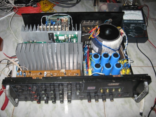

    Tiến độ của em là xong phần cơ khí, em lắp công suất Aaron cho em karaoke này :D
