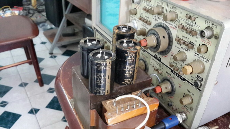

    Số hên quá ra Vĩnh Viễn tìm được cái biến áp xịn đ1ng yêu cầu cho Aaron, đâ quá............Thêm 2 cặp tụ for audio nữa chứ :D

    Ôi 4 em tụ :( . SAo mình đi hoài ko thếy ta hix hix

    Tụ cụ 18K uf x6 em còn ham hố gì nữa. Em đang tạm cho aaron ra ngoài tu bổ lại chờ biến áp gắn cho em nó cái thùng mới. Đang đau đầu 2 bộ OP27 và OP07 ko biết tkế kiểu gì mà chuyển qua chuyển lại thay vì rút OP ra thay :mrgreen:
