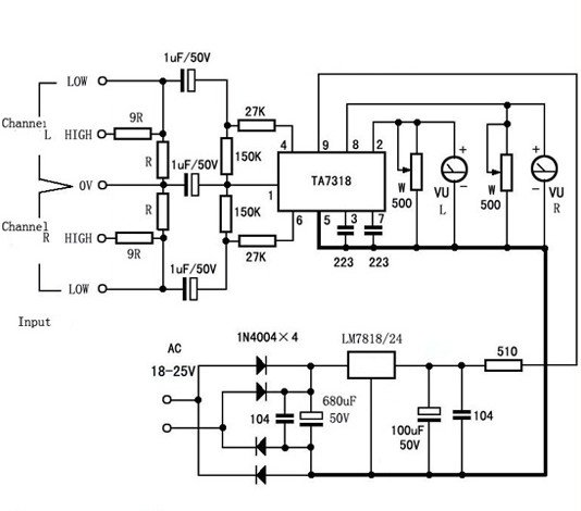

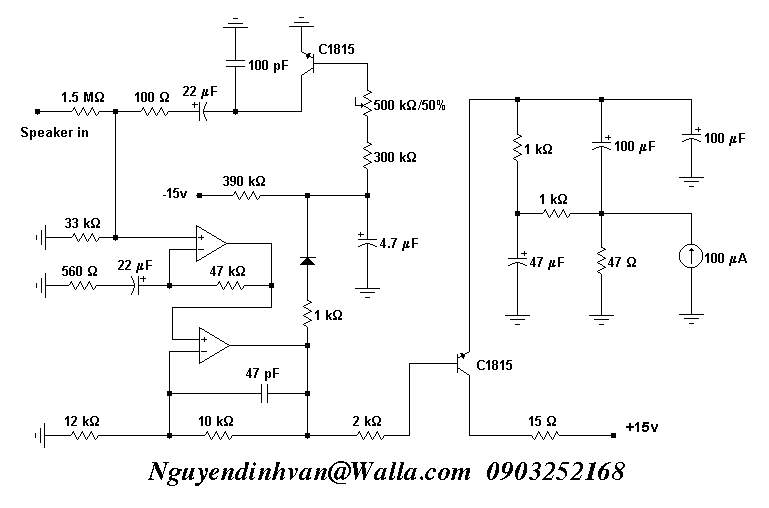

    Sáng nay có việc chạy ngang phố Nhật , tiện ghé nhà anh Tây Đen chả có gì mới , có mỗi cặp OP07 dán mà em thì đủ rồi nên chả lấy.
    Tiện thể bác nào có cái mạch sử dụng đồng hồ VU đơn giản nhất thì share cho em phát. Em định gắn cho con Aaron cặp VU meter.
