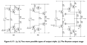

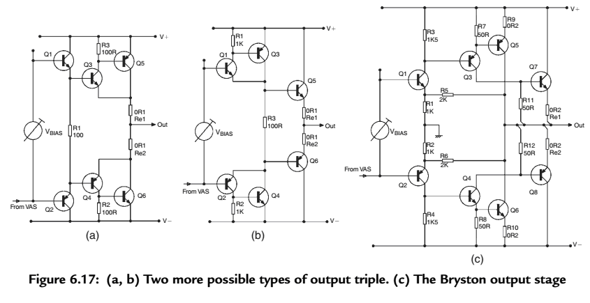

    Mình mới đọc lại cuốn Audio power amplifier design handbook của D. Self thì thấy có đoạn như thế này:
    According to Bryston’s own publicity material, their output stage configuration requires close matching of output transistor betas, not only between similar types, but between complementary devices. They say that since Bryston products are handbuilt from selected components anyway, this is not a serious disadvantage in production.
    Đại ý là: cái mạch công suất của hãng Brystol (gần giống như Aaron, nhưng phức tạp hơn tí, và cũng có tầng công suất có khuyếch đại diện áp) họ phải mát be Hfe của các transistor công suất cả những con cùng loại và bổ phụ thì mới không bị tự sướng. Trong điều kiện DIY như anh em ta khó mà kiếm được mấy con công suất mát be nên dễ bị tự sướng và mỗi bác lại dùng linh kiện khác nhau nên bị sướng ở những mức độ khác nhau => phải dùng thuốc khác nhau.
    Xin chứng minh bằng kinh nghiệm thực tế của bản thân nhé: Mình ráp 1 kênh với cặp sò công suất tháo máy C3907/A1516 (matched pair), bị tự kích nhẹ (do predriver và driver chưa matching), lắp tụ 30p vào Q13/14 thì hết. Lắp kênh thứ 2, dùng linh kiện đúng như kênh đầu, chỉ khác là dùng sò công suất C2922/A1216 thì bị tự kích khi chỉnh bias đến 7mV. Thay tụ 30p bằng tụ 47p thì bị tự kích ở 11mV, gắn tụ 30p//47p thì hết. Như vậy, dùng linh kiện bán dẫn tầng công suất khác nhau thì sẽ bị tự kích ở mức độ khác nhau (trừ khi mát be tốt các transtor công suất) => phải dùng tụ pi có giá trị khác nhau để dập tự kích.
    Theo mấy cu Tây lông trên diyAudio thì tụ dập tự kích nên từ 33-100p là OK, dùng tụ cao hơn sẽ mất băng thông nhiều, mất đi ưu điểm của Aaron.
