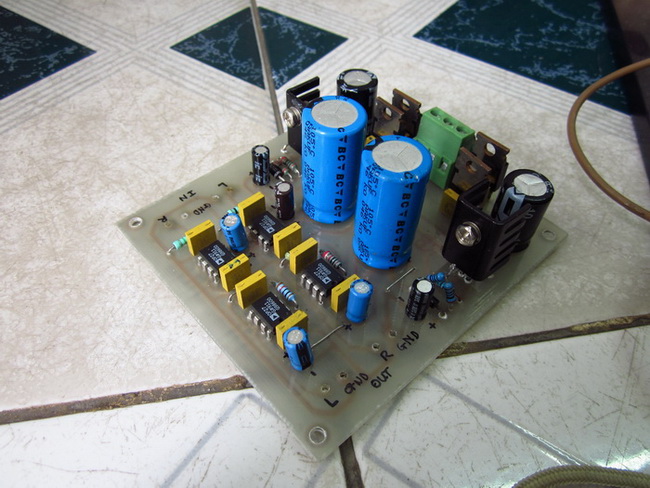

    Con bufer hay nhất từ trước đến giờ,vượt mặt HDAM của Marantz và Mark Levinson em đã dùng,chỉ 4 con OP27 cổ lổ sĩ.

    công nhận dây điện rải câu qua câu lại như cầu giây văng vậy anh,cho em đăng ký bộ này luôn nha anh trai iu dấu,chắc ủi cho nói vintegơ nhỉ :p

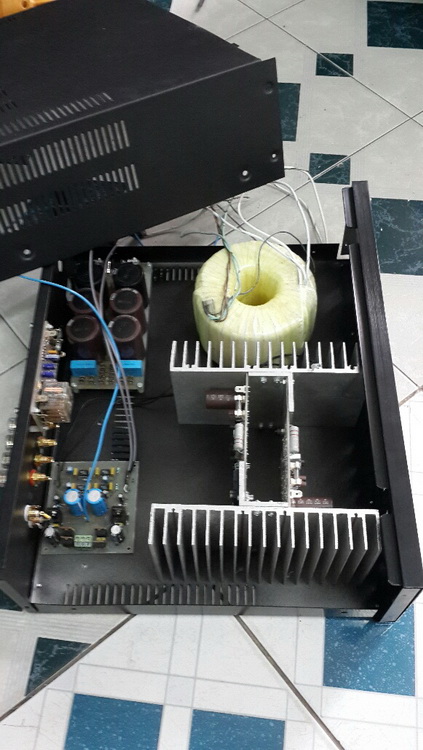

    Cơ khí để còn mang giao lưu nữa,mình nói hay nhiều anh em sẽ không tin...nói và làm phải song hành.

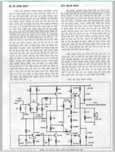

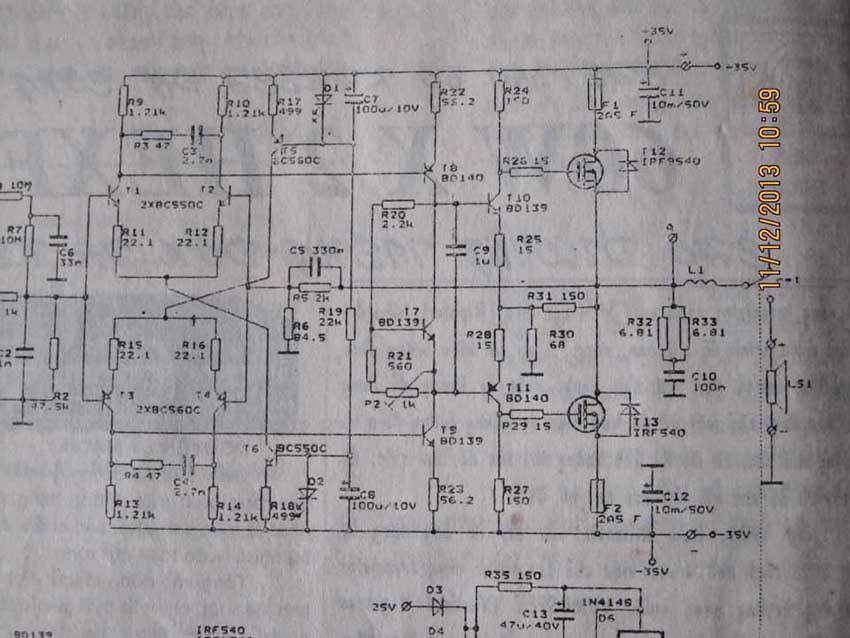

    Một biến thể khác của Aaron, xài mosfet có từ thế kỷ XX

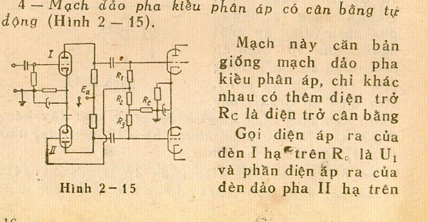

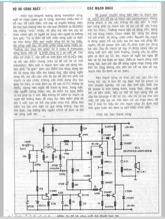

    Re: Ampli Bryston và Aaron:có ai đã lắp theo topo mạch này c
    Khakha đây nữa,ngày xưa cách đây mấy chục năm ai học điện tử Bách Khoa mà không biết kỷ sư Mai Trung Chính và đây là mạch của bác ấy...
