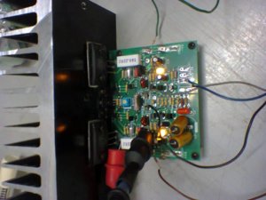

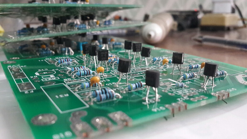

    Anh em nào đã nhận mấy con BC639 và Bc640 như hảng Aaron đang dùng cho VAS và pre driver thì phải chú ý ,mặc dù là BC nhưng mấy em này có chân cẳng giống 2sc2240 của Japan.Chú ý đừng cắm sai nhé.Em không chơi đồ củ,không chơi hàng fake nên hư là em cũng tiếc lắm lắm...

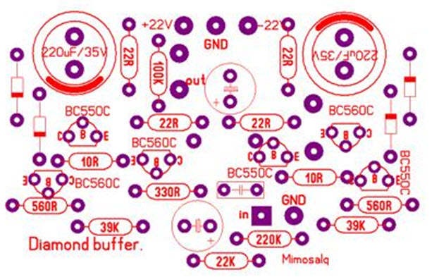

    eM POST CÁI MẠCH DIAMOND BUFER ANH EM LẮP CHO AARON.......................

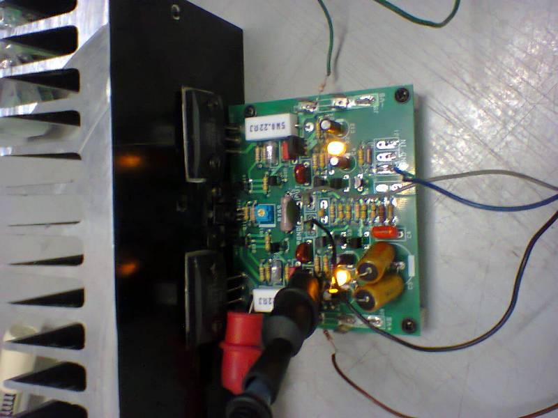

    aaron của em cũng bị tự sướng cháy con A , con C tầng công suất không nóng .mặc dù em đã táng 2 con tụ 100P vào chân b c của Q9,Q10 .Em chán quăng nó vào xó chưa bùn động đến :(

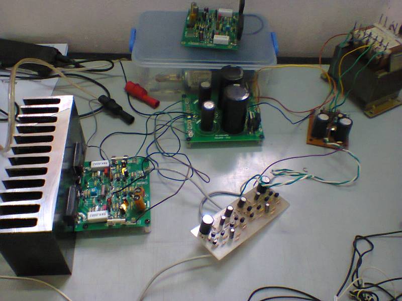

    em đã co pcb từ đầu mà cho tới bây giờ,pcb chưa hàn dc gì nữa.con NapXXX còn nằm chỏng trơ ở nhà vì cái chassic,giờ đang chuẩn bị bay chuyến cuối cùng ra HN và trưa mai lại bay vào,đời như những cánh chim nay đây mai đó,thật là thíchv :lol:

    Aaron của em tôi qua đã cất tiếng khóc................ :lol:, em này bias sẽ dao động liên tục trong khoảng từ 10mv đến 12 mv (áp 2 đầu trở 0.22).....

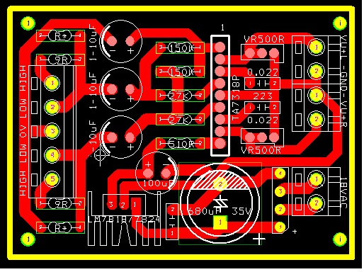

    Bác cho em hỏi con TA7318P có dễ kiếm không bác?

    Diamond buffer dùng trở bèo quá vậy?Bias vậy là ngon lành rồi,nó phải dao động nhưng phải xoay quanh 1 điểm.

    100% TaiWan anh ạ! :D Em không có trở hịn nên mấy bản sau này em đều chơi trở này cả!, Bjt 100% BC550C/560C, tụ Elna SMII (không biết thật hay giả nữa :mrgreen: ). Con này ghép với NAC72 có hợp không anh Quang?

    Đầu tiên em theo chỉ dẫn của anh Quang tặng tụ pi đầu vào 10P lên 330P nhưng em chỉ lắp đến 220P thui vì k có 330, lắp vào là em nó không nhảy nhót nữa nhưng sau khi em nó chạy rùi thì em trả lại đúng như bản gốc là 10P thì khi sờ tay vào ngõ IN em nó tăng vọt bias lên nhưng lại trả lại ngay sau khi buông tay!( Hôm trước em nó mà sướng là không kiềm lại được nữa :mrgreen: ) Còn các thử khác không thay đổi gì cả bác ạ, gắn thêm tụ 100P vào chân BC Q9,10. Chỗ này em đang định giảm xuống 47P coi em nó có bị sướng không! :D

    Con Aaron của em bi giờ bị hiện tượng nghe 1 lúc là bị nóng ran ra cả chassis hix hix
