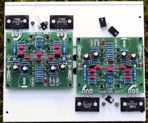

    Các bác có để ý thấy con Aaron bị tự sướng ban đâu thui rùi xông điện vài lần bị đứt vài cái cầu chì sau đó không thay đổi gì cả mà em nó lại tự dưng hết sướng :mrgreen: , 02 bo em đều có hiện tượng vậy, lúc đầu em găn tụ 220P thay cho tụ 10P ở ngõ IN sau khi đóng điện môt thời gian thì tháo ra lắp lại 10P em nó không thấy tự sướng nữa????vậy là sao hả các bác; Thêm nữa, lúc đầu gắn thêm tụ 100P vào chân BC Q9,10 sau thời gian chạy thì tháo bỏ gắn thành 22P cũng không thấy sướng vậy mà lúc đầu mới đóng điện gắn 100P vào em nó cũng vẫn nhảy dựng bias. Thật là khó hiểu :roll:

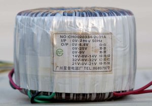

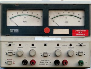

    Cám ơn bác Quang nhiều ...ngày mai xông điện được rồi , vẫn còn thiếu tụ hồi tiếp và 0.47uF, nghe các bác nói tự kích làm mình cũng sợ , chắc phải giới hạn dòng 100mA và áp 10VDC rồi nếu không thấy dòng khói trắng ru đời vào quên lãng thì mình sẽ tăng dòng tăng áp lên từ từ
    Và cũng vừa đi đồng nát được cuộn BA để cho dự án này
    Chả biết nó nói gì trên BA này , kệ nó BA của Dài Loan cũng tàm tạm
    Edit : Dự án này lại treo nữa rồi , vừa khám phá ra mình chưa mua miếng lót sò cho 4 X MT-200 hic hic ... lại chờ 3 tuần nữa :p , mọi thứ đã chuẩn bị ngay mai xông điện hic.. hic..

    hiện tượng này là do khi mạch mới đóng điện lần đầu, các tụ điện của mạch nạp xả không đều ,các transistor trong mạch dẫn điện chưa ổn định và không đúng với thiết kế nên dẫn đến mạch hoạch động bị sai. :x
    sau khi được nạp và xả điện vài lần thì các linh kiện trong mạch đã được ổn định nên mạch hoạt động bình thường :wink: .
    hiện tượng bạn nêu như trên là như vậy đó bạn à :D .
