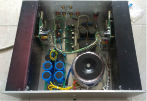

    Vậy là điềm tốt! :mrgreen: , chỉ sợ em nó sướng mà không dừng được thui, lúc sướng mà lúc lên lúc xuống là chuyện thường tình mà! :lol: Của em cũng vậy nè mà em cho nó hót cả ngày luôn coi có bị gì không nhưng chẵn thấy khói lửa gì cả, sò thì chỉ ấm ấm chút

    Em chính thức đóng nắp Aaron với buffer đặc biệt này. Hát cả ngày cũng chỉ hơi ấm ấm mà thôi.

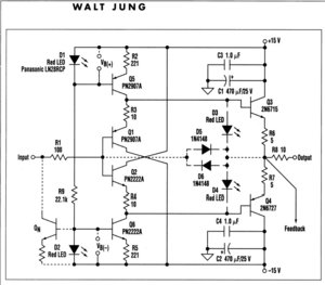

    Mới theo đại ca WaltJung cái nguồn và bufer này mà rất vừa ý.Phải công nhận giống Tây lông giỏi thật và sáng tạo quá. :D

    Định đóng nắp rồi. Mà nhìn mạch dùng 2222A. Lại phải nâng cấp nữa rồi. Đang có sẵn mấy em chân vàng

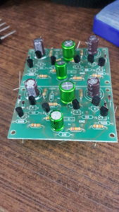

    Nhiều anh em thông báo cái diamond buffer nghe sướng hơn opamp nên em vội vã làm thử....................... :D Mai xông điện.Hết BC550/560 dùng tạm c2240/a970.
