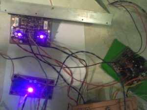

    Khong hiểu thế nào nửa.đang hát ngon lành tự nhiên bảo vệ loa không chiệu đóng.kiểm tra dc ofshet 9v.đo sò ,lái .bit.không con nào chết hết.tháo dây tín hiệu ra,bảo vệ loa bình thường.dc ofshet 35mv.kiểm tra phần bủe.đi hết hai con opa07 :( đo đường uot ra 14v bó tay.em không biết tự sao như vậy nửa.đành gát qua một bên luôn.không có opa07 thay :wink:

    thì mấy con OP ra đi ! làm buffer lên đo DC offset rồi hãy gắn qua CS ko là có sò nhậu !

    DC Out 14V của buffer mà sò không cháy thì cũng tài năng đấy chớ. arron nà cũng thuộc dạng sát thủ đấy nhỉ

    Có đo dc offset chứ.mình đang nghe bình thường ma

    là sao ? ko hiểu đo 14V mà nghe bình thường ah ! :roll:

    Bias em vẫn chỉnh bình thường the moi lạ .chi có dc ra loa 9 v thôi.quái đảng thiệt

    Đang nghe bình thường thì bị như gi.14vdc lam sao nghe bình thường được bác. :D
