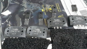

    Bộ AARON bị cướp rồi nên không có gì để so sánh với cái NÂP5xx,em đang chờ PCB để làm lại cái mới.Em chuẩn bị hàng tốt rồi... :D
