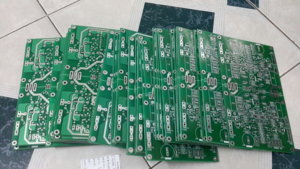

    AARON đợt mới vừa về tới............................................. :D

  15. lelybang
    lelybang Approved Member
    10/4/13
    Re: Ampli Bryston và Aaron:có ai đã lắp theo topo mạch này c
    Đợi bao ngày cuối cùng cũng sắp được mệt mỏi theo ae rồi.
  16. mimosalq
    mimosalq Advanced Member
    8/5/06
    12.824
    122
    Haha tính anh đói con mắt,hay làm dư lắm... :D
