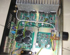

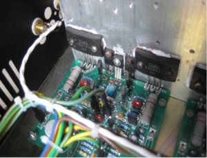

    Aaron của em cũng xong rồi , đóng nắp thôi không lăn tăn gì nữa ....

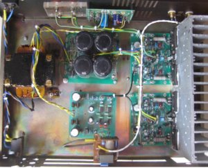

    Aaron nhà em hót rồi, đang chạy rô-đa với 100p Q9-10. K qua Diamond thì xì rất nhỏ mà gắn buffer vào thì noa bị sôi nhẹ, dí tai (loa Nỉ Sony) thì nghe mà có tiếng gì rật rật trong đó, hay do bộ nguồn buffer nhỉ ?
    Hiện e dùng LM317 ghép TL431 mỗi vế nguồn 22V nhưng biến áp lại dùng tạm quả 15A, biến áp này nó cũng hơi rung tí dù e đã tẩm lại.
    Nói chung là bộ Aaron này nghe cũng đc, khá hơn mấy bộ cũ của em. Há há ... Thôi em chạy đây....

    đêm qua phê phê tụ không dây mang số hiệu chivas em tháo volume cũ của aaron và thay volume mới , lúc đóng điện vô tình em để max volume thì cháy mất 1 con sò bên vs+ và 2 trở 100 ohm và con 470 ohm . bác còn kênh bên kia thì ko cháy gì . các huynh cao thủ giải thích cho em hiểu với . xin cảm ơn!
