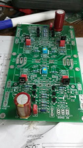

    Re: Ampli Bryston và Aaron:có ai đã lắp theo topo mạch này c
    Con AARON của em lại bị cướp giờ tìm linh kiện ráp lại khó quá,sang nay chắc dạo 1 vòng Vĩnh Viễn kiếm đủ đồ về ráp luôn... :D
