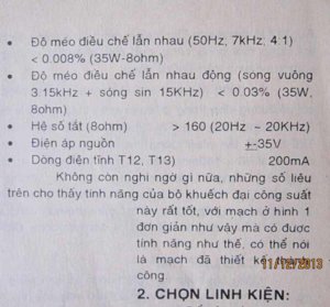

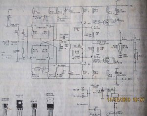

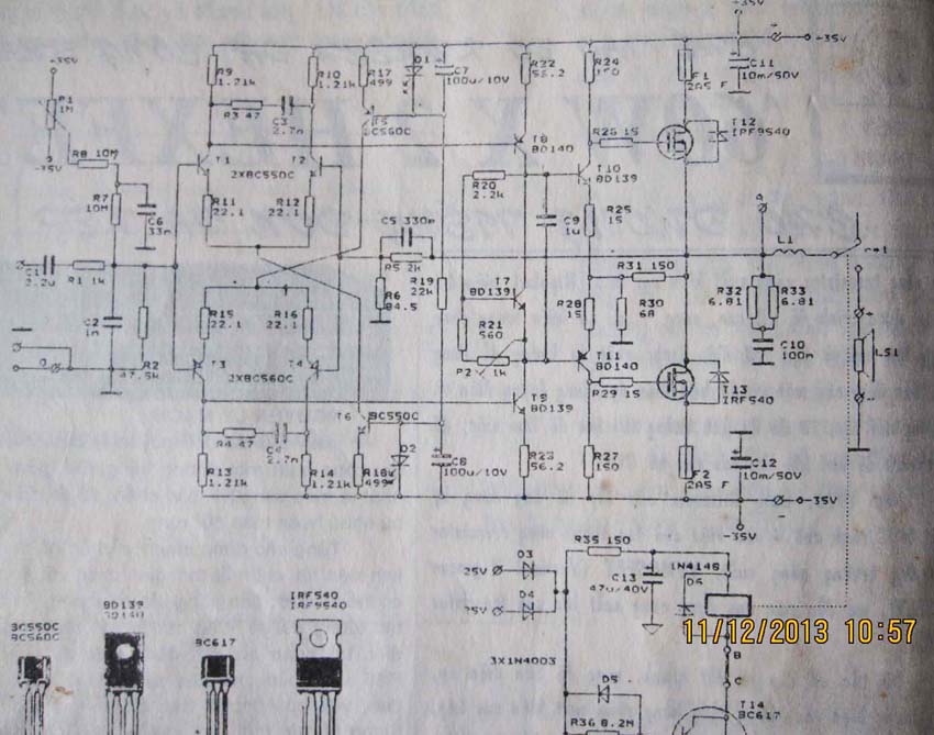

    trong bài báo ghi biến áp xuyến tối thiểu 180va/kênh, tụ lọc 60.000uf ...
    Linh kiện dễ kiếm quá

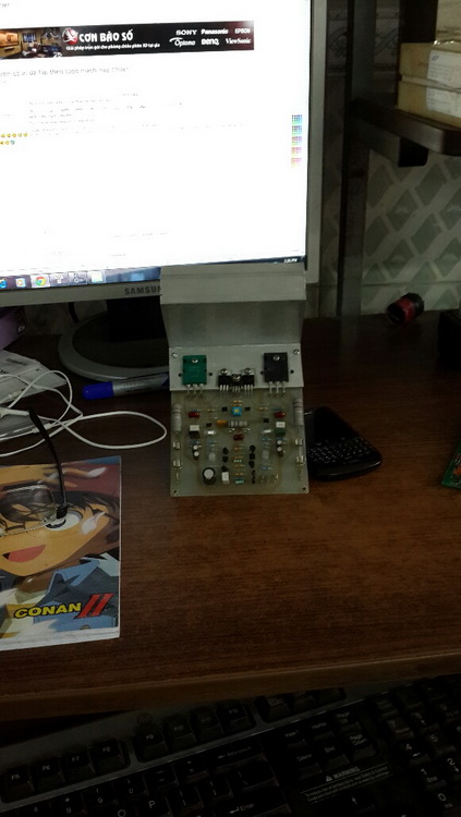

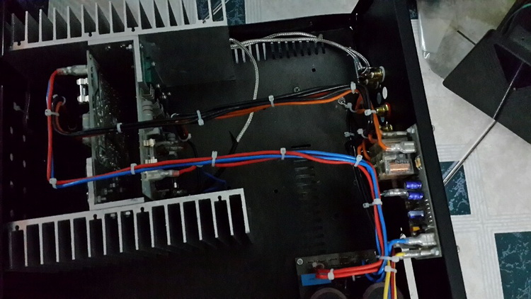

    Em theo mạch này mấy năm rồi,bo test cũng cả mớ ,sò cũng cả mớ,công sức cho thử nghiệm cũng nhiều...chờ em hòan chỉnh rồi đăng ký.Em đang test rất nhiều lọai sò và driver xem con nào ưng ý nhất... :D
    Chiều nay em sẽ tét cặp 2sc3281 và A1302 xem ra răng.
    Hết mấyy con BC550/560 nên em dùng tạm 2sc2240BL/2SA970BL
    Hết mấy con tụ hồi tiếp Elna em dùng tạm mấy con Rubycon ZA

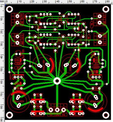

    Em nó cần 1 con buffer............................................

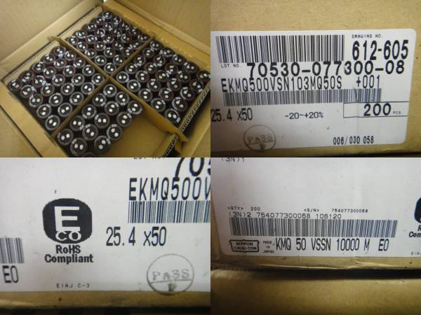

    Em đang tín ôm ít tụ nguồn Nippon Chemicon 10.000uf 50V cho con này và ACA, có cụ nào đu với em cho rẻ không ợ?
    Giá 20 con khoảng 100k/con chưa có ship nội địa Nhật. Từ Nhật về VN thì em bảo kê :lol:

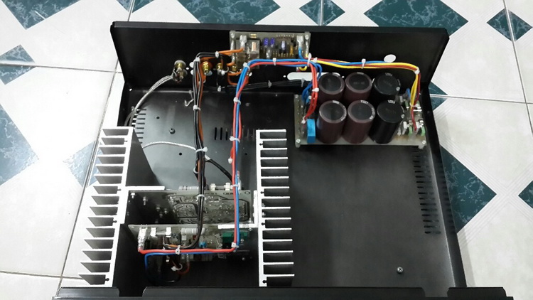

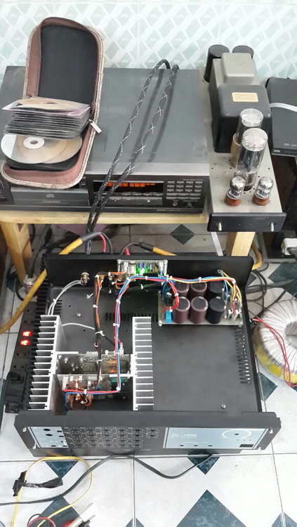

    AARON phong cách Naim..........................................

    Màn trình diễn siêu hạng.......................................
