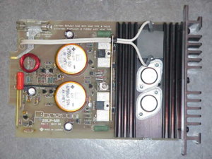

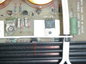

    PCB Briston 2B đây bác. Bác xem thử có ích gì khi layout không nhé. Con transtor bias gắn trên tản nhiệt sò công suất nhe bác, post trước mình đoán mò trật lấc.

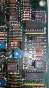

    Re: Ampli Bryston và Aaron:có ai đã lắp theo topo mạch này c
    đồ hãng mà làm cái board còn xấu hơn Sao Hoả là sao vậy ta ! :wink:

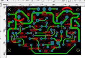

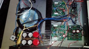

    14
    36 phố phường
    Hình như cả 2 con đều ko dùng đc cho Aaron vì là Op amp kép :)
    Có ai đi dây đẹp như em ko hehe. Hát rất tốt nhé. Ko ù xì chi hết

    Aaron với buffer thì đi mass chuẩn nó im re thôi, gắn pre vào mà max vol nó mới sôi nhẹ bác à.
