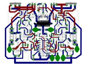

    tình hình là đang layout Bryston cụ Tuoch3G gửi Schema các cụ cho e hỏi mấy con trans này có kiếm nổi ko ah ! 2N5210, 2N5087, 2N5550, 2N5400 và đặc biệt là 2 cặp này SJE 1490/1491 và BR6521/6522 :lol: :lol:

    Bác thử thay bằng những con này xem ra răng: 2n5401/2n5551-mje15030/31-mj15024/25

    e tính hỏi có được như hãng ko chứ thay thế thì nhiều lựa chọn ! :wink:

    làm tấm hình cho nó có tinh thần nhỉ ! nguồn dùng theo Aaron e cũng chưa dò lại mạch mới layout xong đau mắt quá ! :lol:

    Kiếm mấy con đúng như hãng khó lắm, riêng mấy con BRxxxx thì bó tay vì đây là sò hãng đặt riêng. Thay mấy con như bác quydiachat đề nghị là OK.

    theo em,để đường mạch được ngắn hơn bác cho mấy chỗ góc vuông thành góc lơi đi! Như vậy nhìn layout sẽ "mềm mại" hơn. Thân.

    mạch đối xứng quá đẹp mà 2 lớp không layout mass sao uổng quá bác cho bo rộng ra tí nữa với lại bọn này hay tự kích sao không giảm nhiễu tối đa cho nó hở bác, bo ủi tội gì không thử goodluck

    Em có đọc đâu đó, hạn chế góc vuông 1 phần tăng độ bền cho đường mạch đồng thời cũng hạn chế nhiễu xạ gì đó, có lẽ áp dụng chính cho mạch cao tần, âm tần thì cũng ăn cái thua gì lắm.
    Ôi đọc cái cuốn lí thuyết về thiết kế PCB thì oải lắm, âm tần thiết kế thế nào, analog ăn chung với digital, rồi cao tần, tín hiệu vi xử lí thì đi ra sao v.v.. đọc sơ sơ đã k muốn làm rồi, đọc kĩ thì khỏi làm gì luôn.

    chuẩn ko cần sửa ! cái này mới phác hoạ thôi e còn vài đường mạch chưa đi mà ! chắc chơi to cho nó hầm hố nhỉ ! :wink:

    @Bác Rồng con trans bias bác thay bằng con khác mà bắt được lên tản nhiệt được ko vây chẳng hạn như mje340 hay 350 j đó.

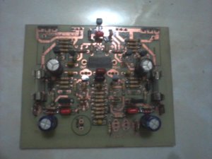

    báo cáo tình hình e nó mới tới đây hết chì hàn :wink: ! bác Quý đợi e test thử cháy nổ ko đã nha ! với cái máy in của e nó đang đình công ! có khi phải làm con máy mới ! :lol:
