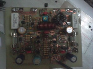

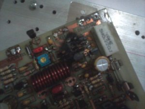

    báo cáo các bác ! con Bryston mới xịt khói khi e tra tấn e nó ! con 100 ohm và 470 ohm nối cặp Driver bị cháy ! về chất tiếng thì dãi cao tốt tiếng nhạc cụ khá tốt ! trung âm nghe tiếng ca sỹ có vẻ hơi khàn khàn , bass khá chắc ! e chưa biết thiệt hại gì vì thấy đen xịt làm biếng tháo ra đo ! :wink: e lại ko gắn BVL hy vọng con loa cùi của e ko ra đi ! :roll:

    vducuy Advanced Member
    13/10/06
    4.429
    Re: Ampli Bryston và Aaron:có ai đã lắp theo topo mạch này c
    mở đầu ngày mới bằng màn pháo hoa, cũng ko tệ lắm. cố lên bác :lol: :lol:
    đây điểm tâm bữa sáng của e đây ! :lol:
