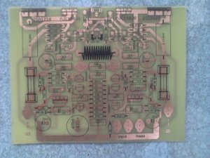

    e sẽ ủi 2 board nữa cho 2 cụ test ! 1 board e gửi bác Quý còn 1 board có cụ nào đảm nhận vai trò nướng sò ko ah ! nhiệm vụ của e đến đây là hết rồi ah !

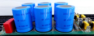

    Ráng làm cho thật ngon như hảng nhé anh em...tối qua đi nghe về thao thức quá.... :D.Linh kiện mình đâu khác gì nó đâu ta.

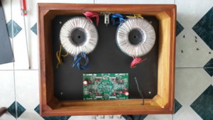

    Tính gắn 2 cái biến áp mà chật quá................ :D

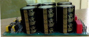

    Edit : Hôm nay vừa đóng điện cho nguồn trước để thử BVL luôn , nhưng lại bị một vấn đề , đó là cầu chì ở đằng trước đống tụ lọc nguồn , mình để 2A , cháy cầu chì thay cái khác vào vẫn cháy , đổi 3A , 5A vẫn cháy cầu chì , mình nghĩ chắc tại đống tụ Elna 12000uF/63V X 6 , thôi cũng chả cân thiết phải nhiều như vậy , thế là hì hục đổi thành 4700uF/63V X 6 , dung lượng giảm đi hơn phân nửa , thế mà cầu chì 5A vẫn tèo , thành ra các bác nào làm có bị như vậy nên dùng cầu chì ở sau đống tụ đó và dùng cầu chì ỡ phần BA sơ cấp .
    và sau khi đổi tụ
    Không biết có bác nào bị như vầy chưa , hay là chỉ có mình thôi :mrgreen: .

    Đại ka thay mấy con Diode đi ạ, em cũng bị cháy liên tục nên em dùng con diode cầu 35A thách nó nó cũng chẳng thèm cháy. NHưng diode cầu phải câu dây ra ngoài :)

    Tèo coi chừng diode nguồn die anh à.Cầu chì này em phang 10A,vì có cầu chì trên bo cs rồi.Có CL60 gắn vô cũng ok.Thân.

    Em cũng bị, đang nghi ngờ mấy em diode.

    Của mình đã giải quyết xong , gắn cầu chì 12A , nhưng gắn như thế này thì nhiệm vụ bảo vệ của cầu chì không được ...., tuy nhiên đó là giải pháp trước mắt là cho chạy trước , bác Doancancel cũng đúng , dùng diode cầu chậm hơn đôi khi cũng không bị cháy cầu chi , nhưng bây giờ ngại đi dây quá ( phải đi mua 1 m dây xa nhà ) , câu chì tuỳ thuộc vào dung lượng tu các bác gắn trên bo , mình nghĩ vì Arron đã có cầu chì rồi các bác nào không có cầu chì nặng kí thì có thể nối tắt , nhưng nhớ dung cầu chi ở sơ cấp .
    Của mình tháo hết tụ ra , gắn cầu chì 2 A cũng không bi cháy ( đo được 38VDC ) , sau khi gắn tụ vào thì phải 10A trở lên ( đo được 42.5VDC ) , do đó mình kết luận là do dung lượng tụ nhiều quá , diode của mình dùng Scốt ky 250V , 40A thành ra không lo cháy , các bác cứ mạnh dạn gắn chì nhiều amp vào.
