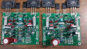

    Lọ mọ chiêu giờ định đóng điện mà không được vì 1 thứ nhỏ nhặt...không có 4 con led. :( .Con này nghe đồ hảng thì độ động siêu hạng,đối thủ chính của GM đây. :D

  21. touch3G
    touch3G Advanced Member
    3/1/10
    1.734
    Re: Ampli Bryston và Aaron:có ai đã lắp theo topo mạch này c
    Đóng điện và chạy rà kỹ đi rồi đem qua anh so găng với GMx.
  22. mimosalq
    mimosalq Advanced Member
    8/5/06
    12.824
    122
    Khakha linh kiện cùi bắp không à anh,nhưng sẽ cố gắng thượng đài với GM :D
  23. touch3G
    3/1/10
    1.734
    Linh kiện như thế là trong mơ của nhiều người rồi. Aaron mà thua GM cũng là chuyện thường, đâu cần phải nói thế. :)

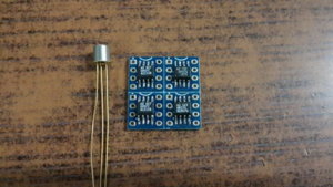

    Đòn quyết định đây anh,không có 4 em ni là thua chắc GM,may quá cứ ra Vĩnh Viễn là có đồ chơi :D
