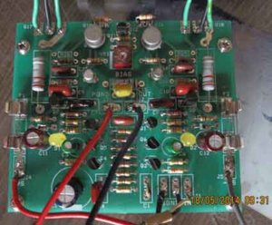

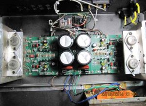

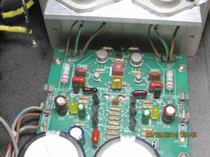

  22. DThocviec
    DThocviec Advanced Member
    16/6/12
    265
    Re: Ampli Bryston và Aaron:có ai đã lắp theo topo mạch này c
    Kính cáo các bác.
    em làm chuột con Bryston 2b lp chung với bác rồng.
    tình hình là ráng cho nó ăn điện lần 3. khakha. dc off 25mv so với lần thứ 2 là 500mv. hên rồi. vì linh kiện toàn lởm khởm.
    đo dao động ngõ ra khi dập mas tin hieu, thì nó dao động ỡ 20mv. khi để trống chân tín hiệu thì là 220mv, khakha. đố em dám cấp tín hiệu nhạc và gắn loa.
    sáng mai emmuo75n máy chụp po6 hình các bác xem.
    Best regards,
