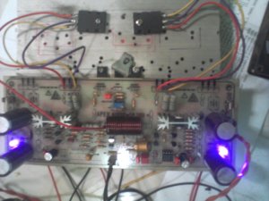

    Và đây, hình nền đây ợ.
    Các bác sĩ nhìn ảnh đoán bệnh giup em ạh. :)
    Brgs,
  12. hola
    hola Advanced Member
    3/3/09
    345
    24
    Re: Ampli Bryston và Aaron:có ai đã lắp theo topo mạch này c
    Chân bìa phải con công suất phải mặt trên giống chưa hàn vậy bác :wink: (mờ quá nên nghĩ vậy :mrgreen: )

  17. DThocviec
    DThocviec Advanced Member
    16/6/12
    265
    em hàn rồi bác. thanks
  18. conrongco
    conrongco Advanced Member
    11/8/11
    1.244
    chỗ đó hàn dưới cũng ok ! đầu tiên e nghĩ bác tháo cặp lái và sò CS ra ! đo áp 24V có cân ko ? đo tiếp chân 2 của 2 con 5401/5551 phía trên có cân ko ? chỉnh VR có cân ko ! rồi hãy gắn sò !

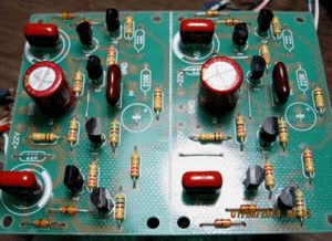

    Cái Diamond buffer của em nè bác Quang.
    Chạy rất ok. Em đang cho chạy +-15vdc. Con đầu phận cực khoảng 1ma, con sau em đổi con 10ohm thành 220ohm để phận cực con xuất đến 7.5ma.
    Kết hợp với power Aaron hay lắm.
    Cặp mosfet K156, J56 chạy càng nóng nghe càng phê.
    Em cứ tắt mở liên tục, cố tình nhồi xung cho nó chết tía nó luôn zậy mà nó zẫn lì. Mấy con mosfet Hitachi này ổn định nhiệt quá tốt.

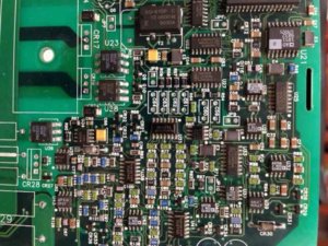

    Đi ve chai tìm dc mấy mạch này, các cụ xem giúp có IC nào dùng dc cho buffer ko ah?
      File size:
      51,9 KB
      Views:
      321
  25. 3RuaDongNai
    3RuaDongNai Advanced Member
    24/9/13
    479
    Chẳng có con nào mình quen, chắc ko dùng buff đc rồi
