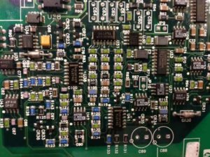

    - Thêm hình nữa chụp nét hơn ah?

    có mấy con OP07,OP27 ...mấy con trở làm máy đo LC ngon nếu đúng giá trị ! :wink:

    phục bác ghê , em mắt mũi kém quá , chả nhìn thấy gì mặc dù màn hình gấp mấy full HD, chỉ biết nhiều opa , làm búp phở ngon lành rồi. chip dán .

    Sao em thấy bo của bác có nhiều chỗ thay đổi! Con trở 22K nối chân tụ INPUT xuống mass hình như thành 100K, con trở 330R bên trái tụ 330P (nhìn từ ngõ IN lên) thì lại thành 560R và nối tắt con 39K....??? :roll:

    Sao em thấy bo của bác có nhiều chỗ thay đổi! Con trở 22K nối chân tụ INPUT xuống mass hình như thành 100K, con trở 330R bên trái tụ 330P (nhìn từ ngõ IN lên) thì lại thành 560R và nối tắt con 39K....??? :roll:[/quote]
    Em bỏ tụ đầu vào bác à. con 22 k thay bằng 100k vì trước bufer này em để volume 50k.
    2 con 39k, nối tắt 1 con , con còn lại đổi thành 22k, dòng qua 4 con 1n4148 khoảng 2.2ma.
    mạch loc đầu vào 560 ohm + tụ 470pf, vì em muốn dãi cao dịu bớt.
    Do gain của con Aaron khá cao, khoảng 50 lần, nên + với buffer diamond này là đủ để em nó thi triển rồi bác :) tà tà em lắp cái kaneda xem các em nó có hạp cạ không.
