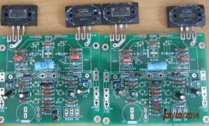

    [​IMG] Làm thêm 1 aaron nữa với sò saken mà ko dám đóng điện. huhu dạo này ráp cái gì cũng khói lửa nên nhát tay quá.

    kaka...sợ gì ! gắn trở 100 ohm ngay cầu chì trước để chạy rà ! mấy con tụ pi trắng trắng còn ko để e mấy con đi ! :wink:
