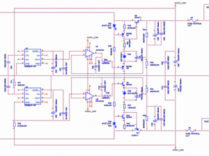

  23. mimosalq
    mimosalq Advanced Member
    8/5/06
    12.824
    122
    Re: Ampli Bryston và Aaron:có ai đã lắp theo topo mạch này c
    Quyết định nâng AARON lên tầm cao mới em sẽ vẽ cái nguồn cho buffer bằng nguồn mà GM hay dùng đây.Tuy nó hơi đao to búa lớn 1 chút nhưng em bắt đầu thấy thích em nó. :D

  24. diyampli
    diyampli Advanced Member
    15/6/10
    6.542
    304
    Rõ quá :lol:
  25. touch3G
    touch3G Advanced Member
    3/1/10
    1.734
    Sẽ tốn nhiều thóc lắm đây. :(
