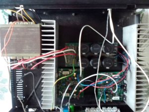

    Re: Ampli Bryston và Aaron:có ai đã lắp theo topo mạch này c
    Sau gần một năm nhận PCB hôm nay mới có thời gian làm. cảm nhận đầu tiên là bass quá nhiều nhưng giải cao thường quá không biết thay C2922 có khá hơn không
    Ko biết cấu hình bác thế nào chứ em thấy con này hay mà. nhiều người cũng khen. Chỉ mỗi tội em nó hay tự sướng thôi. Bác xem tụ hồi tiếp 1000uf đã đỉnh chưa :mrgreen:
    Em dùng Elna của Mã Lai cũng có thể tụ này bèo quá nhưng giờ có mỗi con ấy là đỉnh nhất rồi. Em sẽ kiếm tụ khách thay vào xem. Mà sao mọi người nói con này bị tự kích vậy. Em chẳng gập :D

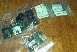

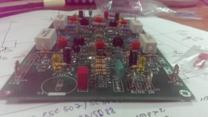

    Badboy: Trânh thủ mấy ngày nghỉ lễ ngồi hàn xì PCB Công suất cho AMP Aaron đang cố gắng làm theo nhằm học hỏi các bác đi trước. có cái hình "show hàng " mời các bác gạch đá :mrgreen:
    Mấy con trans bác xài con gì vậy?
    Badboy: Vì lỡ tàu nên không kiếm được linh kiện "HỊN như mấy con ztx... Sanken.." nên tớ đành xài linh kiện Ship chuyển phát nhanh "Kerry post" từ " NHẬT tảo.." :mrgreen:
