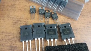

    Sao không thấy ai qua lấy bjt vậy em.

    Mới phục hồi nhân phẩm cho em aaron bằng loại sò bé xíu này nghe bass thấy tốt hơn A1943-C5200. Em đang để bias 6mV ko biết có chuẩn ko nữa
