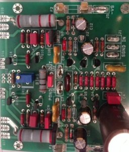

    Mới nhặt 2 miếng tản nhiệt này từ Lâm đen vừa khớp cho 2 cái pcb.

    Trùi, sao chơi con .22 nhìn thấy nản thế.

    Trở mundorf mr5 đó anh, không phải Nhật đâu :p

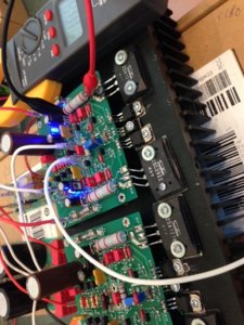

    Cắm sẵn 2 VOM 1 cái VOM cơ đo DC ngõ ra, gắn cầu chì 2A, tay sờ sò cái dò nhiệt, nhá điện thôi đừng ngâm. Chấp khói lửa các kiểu.

    Em này dùng bjt mới thì chả sợ cháy nổ . Hàng em lấy từ chỗ bác Quang lắp phát ăn ngay ko cháy nổ sờ mó vô tư luôn.

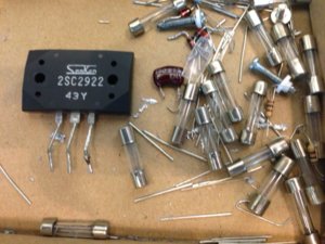

    Chiều nay được sự hộ công của bác kidrock, em nó đã cất tiếng hát
    Tuy nhiên trước đó đã đốt 1 mớ cầu chì, diod và 1 con SC2922 :D

    Thiệt hại như vậy là ok rồi :D

    Ăn thua dzêêêề, ku Kidrock còn đốt nhiều hơn gấp đôi số đấy! :lol:

    Lạ một điều là khi em này đã " vào khuôn khổ" thì có sờ, có nắn, có bóp thì em nó cũng chẵn sướng nữa, giống như là bị lạnh cảm vậy! :)
