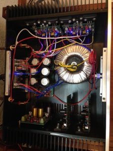

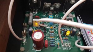

    Re: Ampli Bryston và Aaron:có ai đã lắp theo topo mạch này c
    Em làm con mới rồi nè , một phát chạy ngon luôn . Chắc em xài bướm nhỏ nên không thấy em nó sướng gì cả :) . Bias ổn định không nhảy lung tung , em này tiếng bass nghe đã quá .
    Quả tản nhiệt đen đẹp quá anh

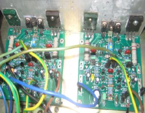

    Em cũng vừa xông điện 2 bo xong. Chưa dám sờ tay lâu chỉ thử nhấp phát bỏ tay ra em nó tụt xuống liền. DC out 11mV

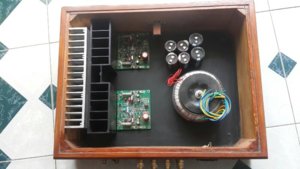

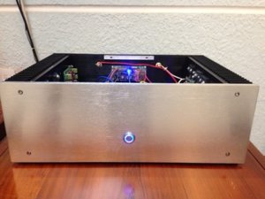

  7. vndiyshop
    vndiyshop Advanced Members
    17/8/13
    348
    192
    Em vừa đóng hộp xong, chassis rộng nên 1 bên là Aaron, 1 bên là NAP sau này làm them selector nữa.
    DC Offset khá tốt, 0.3mV & 1mV
  8. langbam
    langbam Advanced Member
    12/1/12
    1.800
    28

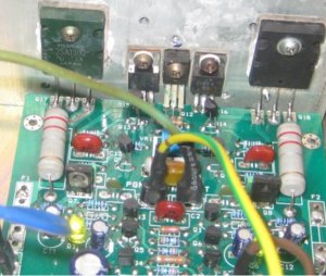

    Cụ nối mass vào input thì làm sao em nó sướng được :lol: . Cụ cứ lấy ngón tay đè vào input em nó quá đỉnh là đi ngay
    Bác Luân có thông số đẹp quá, em chưa mơ dc tới 2mv :(
    Thầy Lang tinh mắt quá,đả bắt bệnh của anh Quang qua anh chụp tia xxx.thân
    Cái này để dành cho lúc đo không tải và DC offset thôi chứ thử như bác thì lại có nhậu Soà :lol:
    Thấy bảo sờ vào tản nhiệt là nó sướng rồi thì đi oánh ai dám sờ :wink:

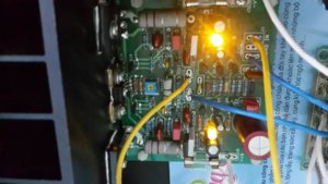

    hehe trêu cụ tý thôi. CHứ mình đang theo cụ vụ con lái. Thấy bias rất ổn định sờ mò vào con lái bias ko còn nhảy múa gì nữa. Test cả ngày nay ko thấy nóng gì. Bác nào máu aaron mà bị tự kích thì liên hệ a Quang mà mua lái
