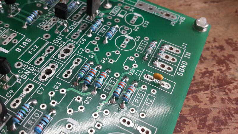

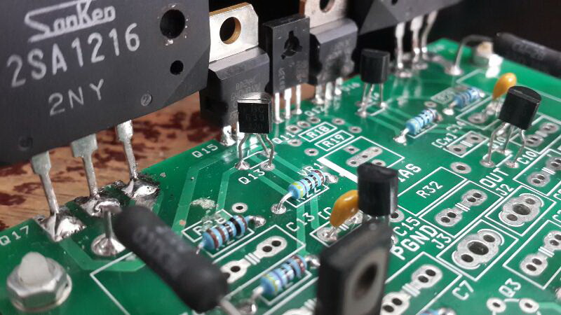

    Thực hiện 4 chổ mod này,làm sao tự kích nổi.... :D

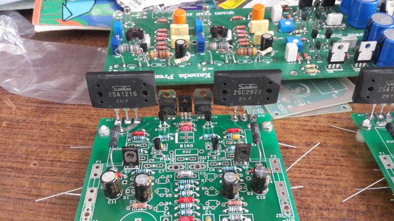

    cái chữ màu đỏ này nghi lắm, sò này không phải 2922 hịn mà là con khác kéo hiệu thành 2922. bác nên soi lại kĩ đê

    Trước em cũng đã nghe các bác bàn về chuyện này rùi ạ, cũng có thể bên trong con đòvla sò mấy đời trước thấp hơn đời 2922/1216 một chút nhưng vẫn la sò hịn kéo logo lại phải k bác? Và em nghĩ sò này chắc k phải la nguyên nhân chủ yếu gây nên các bệnh như em đã nói ở trên.
