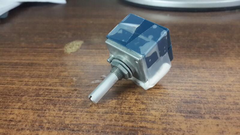

    Volume phải cở ALPS nhật bản mới ngon

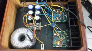

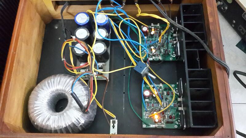

    Vài ngày nữa mới có buffer,sốt ruột quá em gá đại để nghe thử......ai nói hạ em nó trong vòng 3 nốt nhạc là tức tửi vơi em nó lắm nghe.

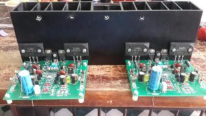

    Hôm qua sò nổ, lái bay, cầu chì đứt có chăng lại uất ức rồi, tiếc bộ sò mới quá, hôm nay đã chọn đồ tạm Nhật tảo để chiến rồi. Đá thua mà vẫn khen hay là em sợ lắm sợ nhiều :mrgreen:

    Arron của em nghe vài tháng chẳng sao. Hôm nay đem ra thay cái volume alps nhặt chợ trời. mới vặn đã bay một bên cầu chì. tạm thời kết luận tự kích là do volume :evil:

    AARON không có tự kích gì do volume đâu ....mai anh post bài giờ không được tỉnh táo lắm.Nói chung là khó giết em AARON này lắm.

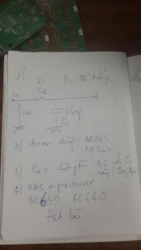

    Làm con này muón tốt phải chọn con VAS có hfe khoảng 100.Driver hfe khoảng 25 đến 50. CB con q9 q10 thêm con tụ 47pF là ok.Bây giờ có tra tấn em nó cở nào cũng chả vấn đề gì.

    Anh em lắp như hướng dẫn nhé....không thể tự kích được.

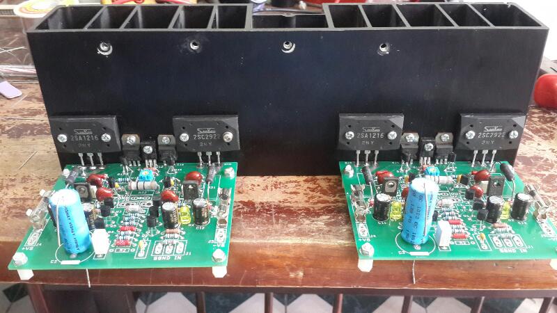

    Sanken có đắt 1 chút nhưng anh em nên dùng,rất đáng tiền.Chổ Luân có bán đó.

    DC offset cả 2 kênh đều là 0.2mV................... :D

    Anh đang sài bjt gì vậy và có match pair không hả anh? Con của em toàn trên 30mv!

    BC550C và BC560C thôi em.

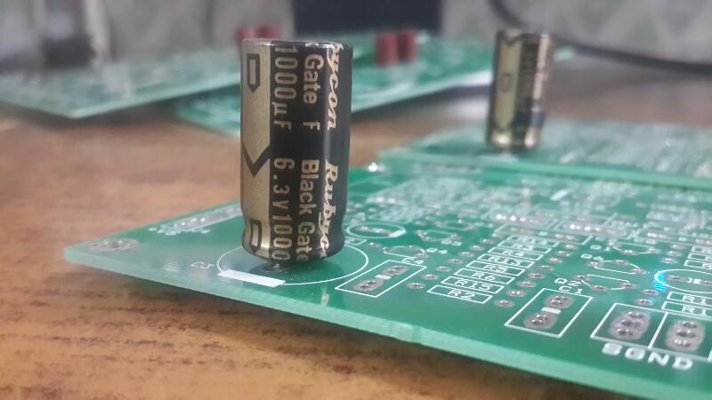

    Vĩnh Viễn quả thật nhiều đồ hữu ích , mình dùng ROE EK 1000uF được không ? Bờ lách ghét đắt quá :D
