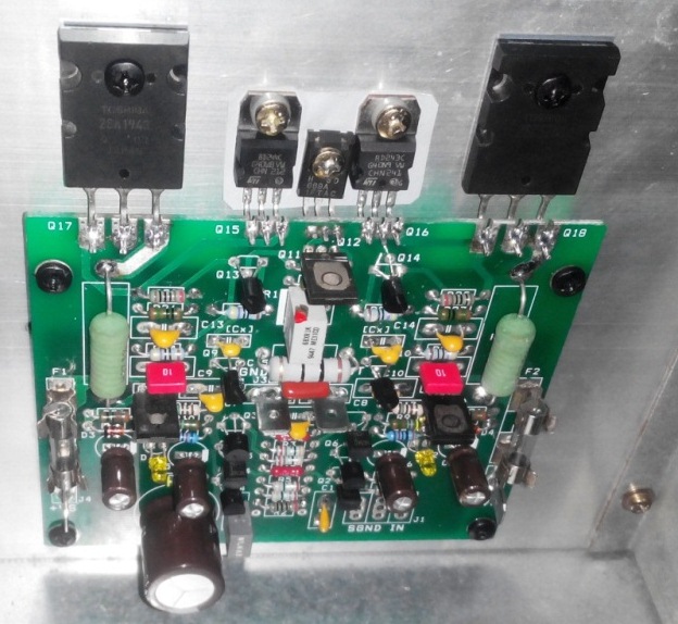

    ROE EK quá ngon anh à.,nghe bài "Hà Nội ngày tháng củ" rất phê.Tản nhiệt mát lắm dù bias 100ma.Anh tìm cặp BD243C/244C ,BC639,BC640 rất phổ biến.Nghe giao hương thì khỏi bàn với em này rồi ,kết nhất em nó trình diễn bài này Concerto in Mi Maggiore La Primavera Allegro. :D

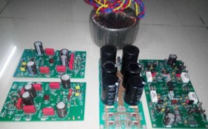

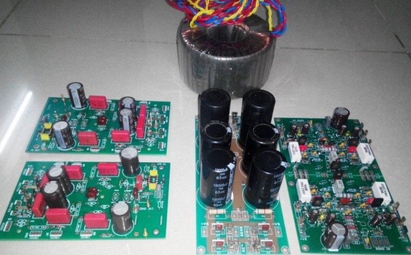

    Toàn dự án treo.
    DartZeel + AARON + cục biến áp mới quấn lúc nãy.
    Biến áp em quấn cho chẵn vòng, đo ra 32,9V *2 (dây 1,5mm) + 22V (dây 0,4mm) cho bảo vệ. Đo dòng không tải 0,5mA.
    Cố gắng mai hay mốt có linh kiện đầy đủ sẽ thịt con AARON trước, em Dart sau. Con nào cũng vang danh giang hồ về kỹ xảo khói lửa, hic :oops: .

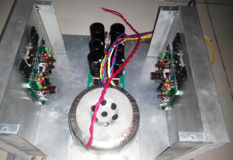

    Nghèo cũng ráng cho thằng tèo có cái áo. Làm quả này cho aaron ổn ko các cụ :mrgreen:

    Phí tản nhiệt quá cụ ơi, Aaron chạy cả ngày mới âm ấm thui, theo em cụ cắt đôi tản nhiệt ra là được 02 bộ, nhét tản nhiệt vào trong nhìn sẽ đẹp hơn và đỡ chiếm diện tích, thoạt đầu nhìn kiểu thò tản nhiệt ra ngoài thì hầm hố thật nhưng nhìn kỹ thấy k đẹp, chưa kể lâu ngày bụi nó bám vao nhìn như.....đồ cổ thì lại....giàu to! hehe...

    Bụi bám thì có kidrockx nó lau chùi roài :lol: . Nhà có điều kiện mà :mrgreen: Sơn tĩnh điện nhám là đẹp ngay
    Trông cũng na ná em này chứ

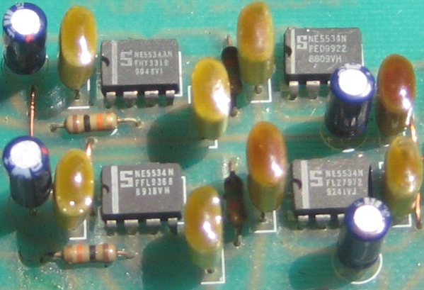

    Em mới làm xong con Buffer này cho Aaron , không biết có hay hơn Buffer diamon không nhưng em nghe rất hợp với tai em .

    Trước giờ đóng điện, hơi run.
    Cấu hình đơn giản để thử nghiệm.

    Báo cáo các bác em đóng điện phát ăn ngay. Không thấy tự kích, DC out 1 kênh 4mV, 1 kênh 14mV :oops:. May cái là không có thiệt hại gì xảy ra.
    Không có bảo vệ chạy cũng hơi run run.
    Chỉnh bias 50mA, hát từ chiều giờ thấy OK, bias có xu hướng tăng một chút nhưng không nhiều (em chỉ kẹp bù nhiệt con dioed, còn trans bias thì thả nổi. Để mai em thay tụ hồi tiếp + kẹp nhiệt 2 con xem sao.
    Đánh giá sơ bộ bass tốt hơn con GB150D, còn mid/treble chưa thấy trội hơn (con GB150D em cá nhân em thấy tiếng treble rất long lanh dù mới làm toàn linh kiện Nhật Tảo).
    Em định mai thay thử tụ hồi tiếp ERO Elko, Nichicon Finegold, Phillips, Elna for Hifi (con này 35V mà chân to quá chắc kg vừa rồi) thử xem sao.
