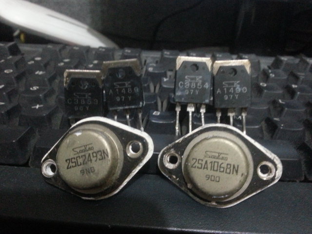

  9. thaibao23
    thaibao23 Advanced Member
    20/9/12
    478
    96
    Re: Ampli Bryston và Aaron:có ai đã lắp theo topo mạch này c
    3 cặp sò này có cái nào dùng được cho Aaron không anh
  10. mimosalq
    mimosalq Advanced Member
    8/5/06
    12.824
    122
    Chú em phải qua anh...................

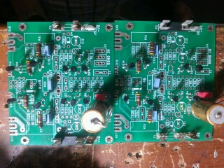

  13. phuchnd
    phuchnd Advanced Member
    26/3/14
    941
    60
    Em cũng thấy thế. Cặp loa Diatone DS1000 của em cũng thuộc loại khó đánh mà nó kéo nhẹ re, ra bass ầm ầm, tháng nay em đánh toàn bằng AARON. Bướm lớn em thiếu 1 con C2922 nên chưa thay, đợi vài bữa nữa làm chassic ngon ngon em thay luôn thể.
    Sau một thời gian chạy rà em đo lại bias thì 1 kênh 2mV, kênh còn lại dưới 0,5mV :D.
    Thanks.
  14. mimosalq
    8/5/06
    12.824
    122
    Tìm tụ hồi tiếp cerafine màu đỏ đi em,khác nhiều đó.
  15. phuchnd
    26/3/14
    941
    60
    Em đang dùng con Nichicon FG 1000-6.3V ạ. Để em thử Elna xem sao, tình hình là ở nhà có 1 con 1000-16V Cerafine.
    Trên cái main cũ của IBM em thấy một lô tụ hóa Nichicon xanh chữ vàng, giá trị 1000-1500-1800, 6,3-10V không biết thay vào hay không.
    Thanks.
