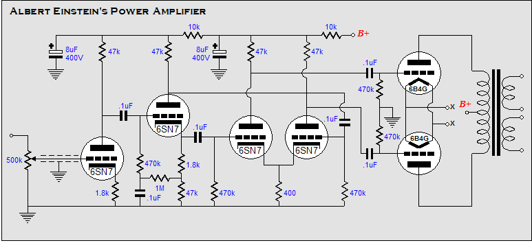

    Không rõ cái này của Einstein "sáng tác" ? mời các bác "bình lựng" :D

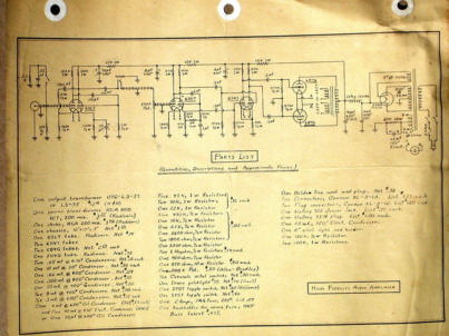

    Đã mod lại chút chút

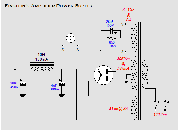

    Tiếp nè các bác :D

    Chắc chú khoai tây sau khi thiết kế ra cái mạch nì tự thấy mình vĩ đại quá nên lấy tên là " tanh tưởi " gì đó để so sánh với vĩ nhân cho thỏa cơn khát danh vọng. Vụ nì VN có mà ối..... :)

    Dạ, chú đó tên là John Broskie, không vĩ đại nhưng cũng ối người phải ngước nhìn

    Không phải đâu Bác ơi, hãng Audio Einstein này sản xuất toàn đồ khủng không à!
    link đây để Bác tiện theo dõi : http://www.einstein-audio.de/english/index_eng.html

    Ampli Einstein nay dung mach cua Williamson circuit, chi khac la phan output stage dung 6B4G.

    Em không biết chổ giữa nối mass đốt tim 6.3v có tụ 25muva2 con trở 850 ohm để làm gì vậy ? bác nào giãi thích dùm ?
    Cảm ơn nhiều.

    Em nghĩ nó là autobias cho đèn công suất...kô biết đúng kô nữa.:):)

    "Em nghĩ nó là autobias cho đèn công suất...kô biết đúng kô nữa"
    Đúng rùi bác nai già phán đúng rùi đèn công xuất 6B4G này là đèn đốt trực tiếp nên mạch nó phải vậy, bác nghiên cứu thêm nha - một dòng đèn hiend mà em chưa dám nghĩ tới lun :lol: :lol: :mrgreen:

    Cảm ơn các bác
