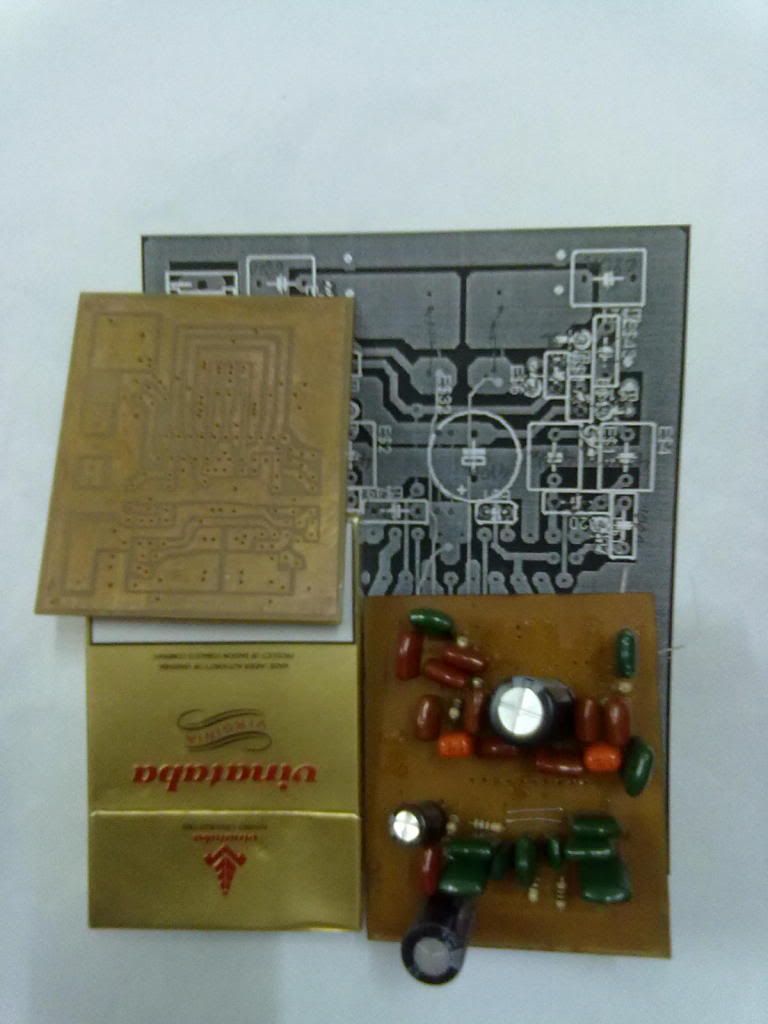

  3. nquoccdt
    nquoccdt Advanced Member
    21/8/10
    65
    He he, bác nhần rồi, ko phải TDA nào cũng có lưng nối với nguồn âm đâu, con TDA8920BJ này có khác đó. Lúc đầu khi xem datasheet thì em ko thấy nói rõ cái lưng của em nó nên khi có IC em đã đo thử xem nó có nối với chân nào ko và thấy nó ko đc nối với chân nào cả. Với lại nếu như nó nối với nguồn âm thì khi chậm mass thì bị chập nguồn thôi chứ IC ăn thua gì. Các bác cứ biết là đừng để nó chậm mass là đc :)
    Bác cứ làm theo PCB em gửi đi, đảm bảo chạy tốt. Em xem lại rồi, chân 21, 22, 23 chẳng có vấn đề gì cả...

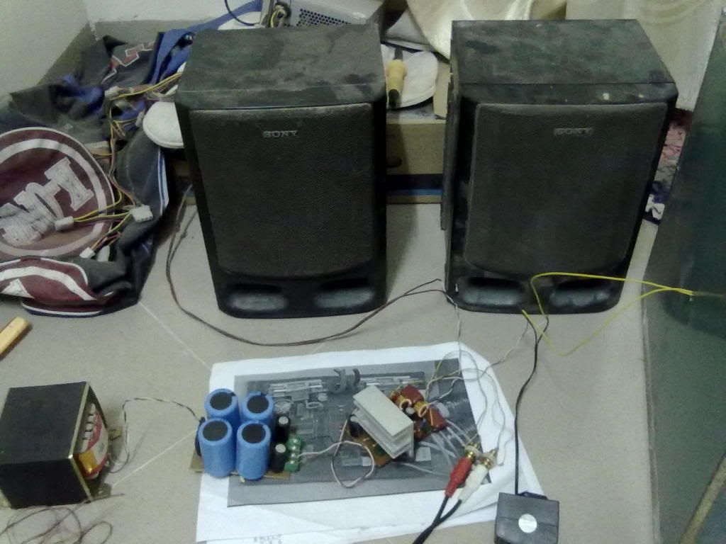

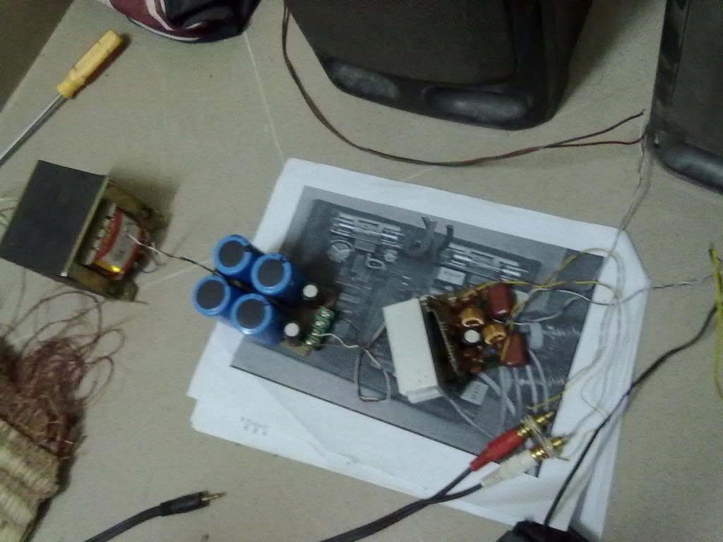

  10. quydiachat
    quydiachat Advanced Member
    24/2/10
    264
    tình hình là con của em nó đã cất tiếng hát từ mấy hôm trước rồi các bác à. E chưa mượn được máy ảnh chưa cho các bác xem sảm phẩm được. Nói chung là nếu các bác mà đã lắp tda7294 rồi thì làm em này cũng dễ thôi theo đúng datasheet là chạy luôn.
    E này chạy với nguồn 18-0-18 ac dòng 8a trở lên, sau nắn được khoảng +25 0 -25dc là tốt nhất
    Sau mấy tiếng ngồi nghe thử em có nhận xét thế này(theo ý chủ quan của em thôi):
    1. Bass rất chắc và sâu không bị vỡ khi mở to, tress thì sáng không bị chói tai, trung thì em khỏi nói.cái hay nữa là khi bật tắt không có tiếng bụp. Hay hơn em 7294.
    2. ic chạy không có tản nhiệt cũng hơi ấm nên vì vậy miếng tản nhiệt không cần phải to lắm.
    3. lắp 1em 8920bj này hay hơn hẳn lắp 2 em 7294. tda8920bj rất thích hợp cho các bác làm 2.1(1em đảm nhận 2 kênh em còn lại mắc cầu để đánh sub).
